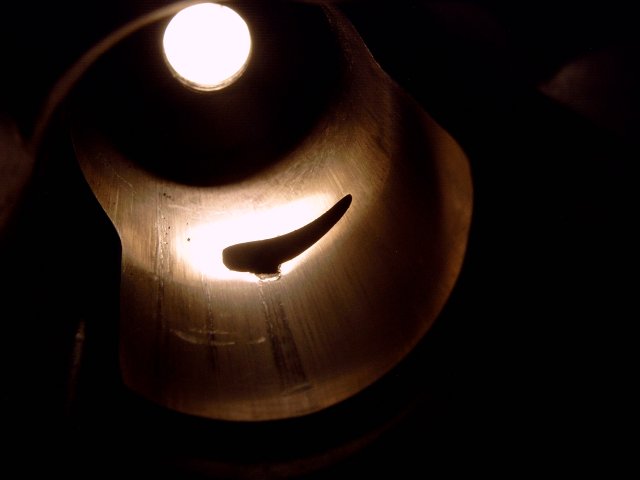

Tja Bernd,
das sieht auf dem Bild schlimmer aus als es ist. Wenn ich es nicht vergesse werde ich nachher zu Hause mal ein Foto vom Kolben machen.

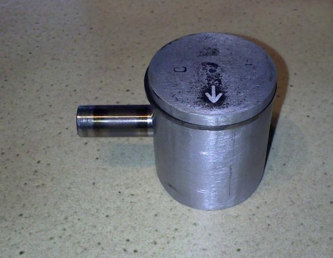

Da isser:
Habe ansonsten seit heute noch zur Wahl 2x B-Kolben. Die sollten in den 499'er B passen. Ich werde aber diesen o.a. Kolben auf jeden Fall testen.
Als "Maulwurfverschlußstopfen" kann ich den immer noch einsetzen. Btw: Nette neue Funktion. Sporti, haste fein gemacht.

Hallo Edgar ,
.... ist auf der Kippe , mußt du versuchen. Schlimmstenfalls kannst Du den Zylinder als Lebend Maulwurffalle einsetzen
wenn der Kolben fressen sollte.

Re: Wer Hilft? Mein 399'er Defekt in Wehlingsheide
Hallo Edgar,
wieviel Fläche des Kolbenhemds liegt da noch bündig im Zylinder an?
Ich wette, der wird klappern.
Trotzdem, toi toi - Dieter

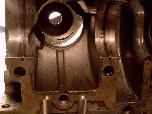

Hallo zusammen,Dieter-K hat geschrieben:Hallo Edgar,
Hallo Edgar,
Ich fürchte Dieter hat recht. Nach den den Bildern zu urteilen, die Edgar uns von dem Kolben gezeigt hat, könnte der jetzt entgültig hinüber zu sein. Es sieht aus als hätte er ein wenig zu viel am Kolben gefeilt. Aber Versuch macht klug, oder genaue Messungen ob der Kolben abgesehen von den Riven, noch rund ist. Leider ist die Schramme an der Stelle, die das Kolbenkippen verschimmert wenn da zu viel weggenommen wird.
Grundsätzlich halte ich es aber für machbar einen nicht zu schlimm verunstalteten Kolben auf diese Weise noch zu retten. Aber auf gut Glück daran herumzufeilen (schleifen) ist aber Pfusch. Wenn man tatsächlich nur die über das Originalmaß herausragenden Stellen bearbeitet und die Arbeit laufend mit einer Mikrometerschraube (möglichst eine digitale Meßschraube) kontrolliert, ist so eine Schramme nach der Bearbeitung nocht hinnehmbar.
Anders sieht es aus, wenn der Zylinder eine Macke hat (wie hier gezeigt), dann ist jede Mühe zwecklos. Diesen Zylinder hat man mir einmal als noch brauchbar verkauft. Nach meiner maßiven Reklamation wurde mir mehr wie die Hälfte des bezalten Preises zurückerstattet.
Moin Jungens,
first @Bernd:
Ich habe das Foto wie üblich mit meinem Handy gemacht. Anschließend mit "PaintNet" den Kolben aus dem viel zu großen Bild raus kopiert.
Dann als neue Grafik eingefügt und mit jpg (40%) abgespeichert.
Der Unterschied von jpg (100%) zu (40%) ist für das normale Foto im Web irrelevant. Ausschlaggebend ist die endgültige Dateigröße.
@Dieter-K:
Ich habe an diesem Kolben nur die Stelle mit der Riefe ganz leicht geschliffen. Das Ziel war, die Kanten der Riefe (diese stehen ja hervor) zu beseitigen.
Da die Riefe kaum "Tiefe" hatte, war das eigentlich eine Sache von 2-3 Minuten polieren. Anschließend habe ich den Kolben noch gesäubert. Mehr nicht.
Ich werde morgen meinen Motor einmal in die warme Stube holen und zerlegen.
1.) Ich will wissen, wie er nach inzwischen 500 km mit dem "Sukoki" aussieht.
2.) Ich will versuchen meinen o.a. Kolben "C" in das 499'er Gehäuse "B" zu implantieren. Der "Falltest" in meinem leidigen 399'er Gehäuse "C" war gut bis sehr gut.
Mal sehen ob der Kolben mit dem "B" Gehäuse harmoniert. Im schlimsten Fall gibts halt 'nen Fresser, was ich aber nicht glaube.
Den Kolben in die Tonne kloppen halte ich für übertrieben, da er einen relativ geringen Schaden hatte.
