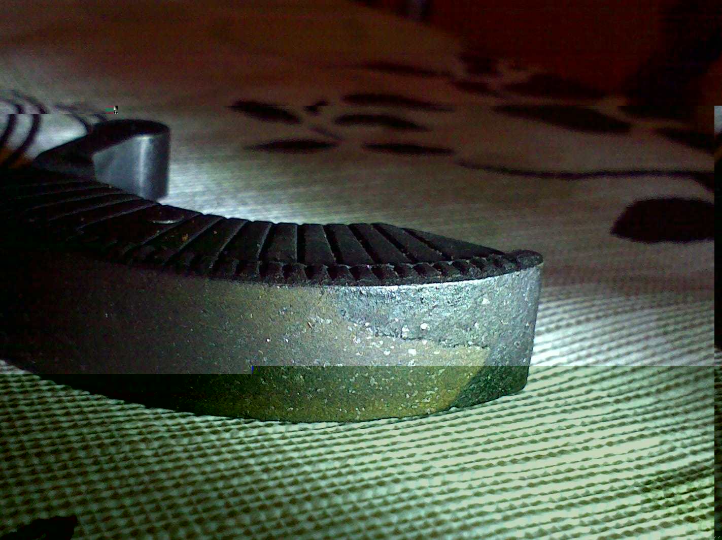

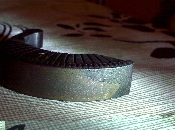

Aber was mir auffiel: Die wahrscheinliche Ursache für den Kolbenfresser in Wehlingsheide wird ein Stückchen Kupplungsbelage gewesen sein.
Dazu mal ein Bild:
Kupplungsbelag (defekt)
Ihr könnt sehen, dass das Material unter dem Belag nicht in die Kupplungsglocke angelaufen ist. Die Kanten der "Bruchstelle" sind nicht glatt sonder so wie bei einem Abbruch von Material gebrochen.
Was meint Ihr? Ursache gefunden?
