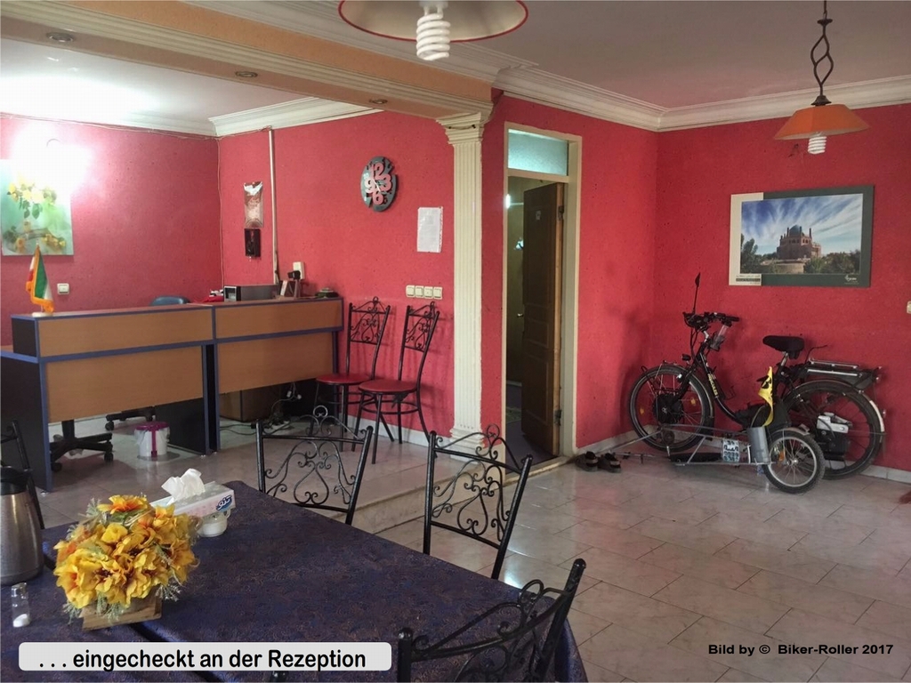

. . . . aber was sehe ich da auf dem Bild im Hotel =-O
Da stehen doch tatsächlich die Sandalen von Michael zum anprobieren und Mitnahme bereit :stop:
Aber Michael hat auch geschrieben das er sich neues festes Schuhwerk kaufen möchte.

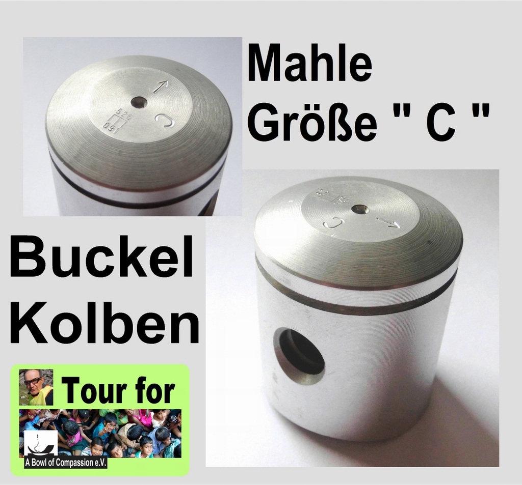

Gebote Bitte abgeben für den Buckel - Kolben bis >> HEUTE - 20,00 Uhr
Höchst Gebot bisher Sporti - 141,11 €
Bild http://www.motorfahrrad.eu/viewtopic.ph ... 838#p67097
:danke: :handshake: :trinken:
Bekanntgabe des Käufer ca 20,15 Uhr *TIRED*
Nachtrag zu Kolben ( 24.09.17 )
Kolben Verkauf :
Bild http://www.motorfahrrad.eu/viewtopic.ph ... =10#p67307
Spendenbelege :
Bild http://www.motorfahrrad.eu/viewtopic.ph ... =10#p67311

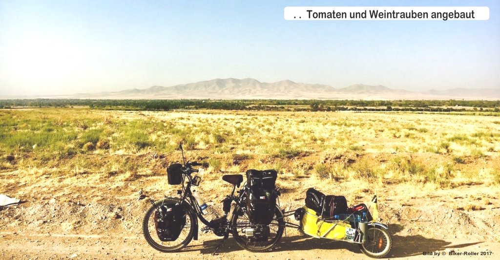

dann gehts richtig los. Die Landschaft war sehr angenehm, es gab sogar mal zwischendurch
ein paar grüne Stellen, hier werden Tomaten und Weintrauben angebaut,

Aber OK -jetzt läuft die Maschine und es kann ja weitergehen.
Ja , einmal minderwertiger Sprit und etwas zu Fett in den Höhen gelaufen und schon kokelt der Auspuff zu .
Denke aber auch daran morgen mal die Auspuffschrauben nachziehen - KONTROLLE ( nicht zu Fest ! )
Hast Du auch Bilder gemacht bei Montage ?
[16:20, 25.9.2017]: Mensch, du bist wirklich voll bei mir *THUMBS UP* *TIRED* hast gestern sogar noch telefoniert wegen mir,
kann ich gar nicht wieder gut machen :redface: *THUMBS UP* @}->-- leider habe ich keine Bilder,
habe mich voll auf die Reparatur konzentrieren müssen, hier aber das Bild vom freundlichen Reifenhändler, er heißt Maji , sprich maatschi !
