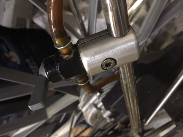

Benzinhahnhalterung.....das war ung. das Erste was ich an meine Spartamet gebastelt habe, das war 11 Jahre her.
Zweitens kam das Loch ins Blaue.... :smile:
Meine Lösung:
Vorteil: Kann auch das eingeschraubte Filter behalten.
Habe mir das langes "Benzinrohr" selber gebastelt,
aber bin sicher das es das auch separat zum kaufen gibt (Gewindebuchse M10 x 1 und einschraubbahre Schlauchtülle).

Yoekio....
Sporti...3D Druck.. :wink:
Übrigens: So eine "Klemme" ist gar nicht so schwierig zu machen.
Arbeitsweise:
1) Man kauft (das könnte vielleicht ein Problem sein... =-O ) eine Gewindebuchse, Schlauchtüle und Benzinhahn.
2) Man messt (Buchse und Rahmen) wie gross die Locher sein sollen.
3) Man besorgt sich ein Stück Metal mit der richtige Grosse.
3) Alle Locher bohren (Standerbohr).
4) Vielleicht noch etwas am Metalstück schleifen/feilen so das es schön aussieht.
5) Das Metalstück in die Länge durch sägen (Bügelsäge), dann hat man ein "Klemme".
