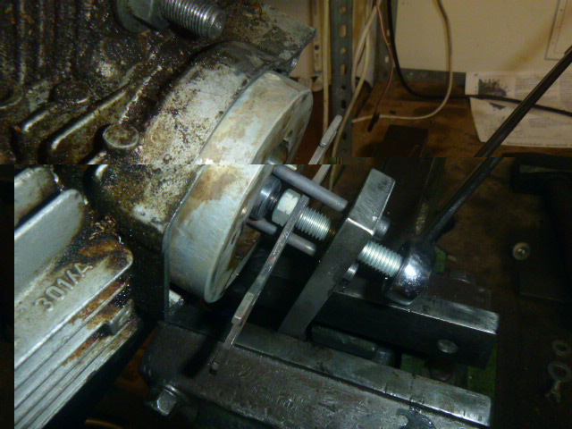

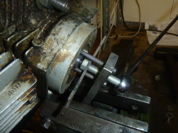

Heute habe ich nocheinmal versucht, das Polrad abzubekommen.
Dazu habe ich einen erheblich stabileren Abzieher gebaut und den in den Schraubstock gespannt.
Mit einem 17er Schlüssel und Hitze aus der Lötlampe ans Polrad so fest angezogen bis es nicht mehr ging. Noch mehr und es fliegt mir alles um die Ohren.
Keine Change. Werde wohl mit einer Flex das Polrad abschleifen müssen, irgendwie.

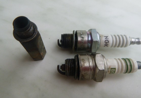

So nebenbei habe ich auch noch herausbekommen, warum der Motor so lahm auf der Heimreise von Greven war. Selbst leichte Steigungen waren nicht zu schaffen.
Erstens: eine falsche Zündkerze, was ich hier anfangs schnell bemerkte. Die obere war drin. Ein längeres Gewinde, welches den Funken abschirmt.
Der 2. Grund hat mich umgeworfen: das Dekoventil war zwar außer Funktion gesetzt und dicht, aber nach dem Herausschrauben sah ich einen großen Hohlraum.
3,5 Zentimeter tief.!!!
Klar, dass da keine Verdichtung und anständige Zündung zustande kam.
Das hätte ich in Greven schon sehen sollen. Dann wär mir einiges an Tretarbeit erspart geblieben.

Normalerweise kommt ein Polrad immer, wenn man einen stabilen Abzieher auf Vorspannung bringt und anschließend den Stahlkern des Polrades mit harter Flamme rundum erwärmt.
Langt das nicht, ist das Polrad eh Schrott. Danach käme als nächstes die Trennscheibe am Dremel zum Einsatz. Und zwar genau dort, wo die Nut für die Scheibenfeder sitzt. Nur von außen.

Werde heute nochmal mit mehr Hitze versuchen.
Der Abzieher kann sowieso nicht mehr stabiler gebaut werden.
Danach kommt die Dremel Methode.

Sporti hat geschrieben:Werde heute nochmal mit mehr Hitze versuchen.
dann schau doch mal das Bild von Paul ( Nobile ) an.

Hallo Sporti,
Glücklicherweise habe ich den Gasbrenner zum Polradwechsel nie gebraucht.
Für mein logisches Empfinden würde ich, nachdem du den Abzieher auf Spannung gebracht hast, die Flamme mal dort hinhalten wo der flache Gabelschlüssel als Unterlage dient, also fast direkt am Gewinde des Abziehers, durch die Hitze dehnt sich das ganze noch ein wenig mehr, nach der Abkühlung wenn die Flamme wieder ausgemacht ist, dürftest du den Abzieher wieder mehr Spannen können, das ganze wiederholen, evtl mal einen Beherzten Schlag auf die Abzieherschraube.
Dies wäre meine Strategie wenn ich in deiner Situation wäre, kann aber auch falsch liegen, da es ja immer mehr Meinungen zum Weg des Erfolges gibt.
Gruß Peter

Gerade einen weiteren Versuch gestartet, mit 2 Lötbrennern.
Hammerschlag auch auf Schraube gemacht.
Eine von den beiden M6 Schrauben ist jedenfalls gebrochen. Die sind das schwächste Glied im System. Besser die, als das Kurbelwellengewinde.
Hab alles auf Film für später.
Jetzt muß erstmal wieder abkühlen.
Jetzt gerade nochmal heissgemacht, bis das Polrad an zu schmelzen fing. (ohne montiertem Abzieher).
Meine Fresse, ist das Ding angeknallt, und das polrad ist jetzt auch Schrott.

Bei solchen Brenneraktionen kann der Kurbelwellenzapfen jedenfalls nicht seine Härte verlieren.
Er ist nämlich ganz und gar ungehärtet. =-O
