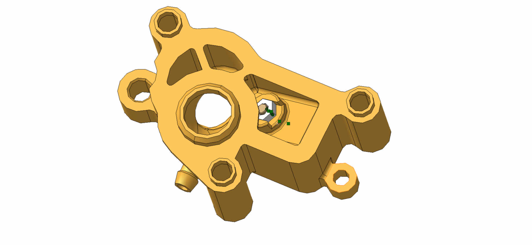

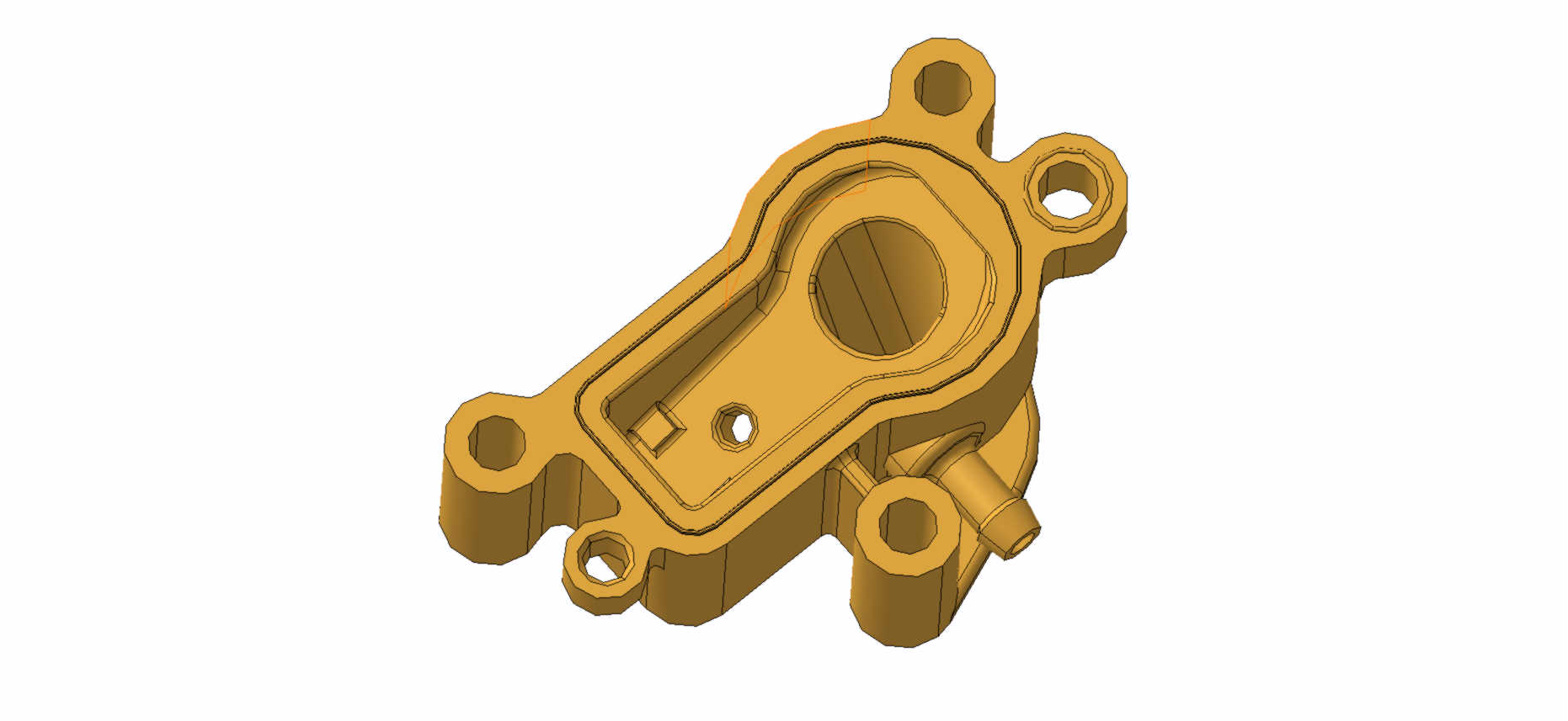

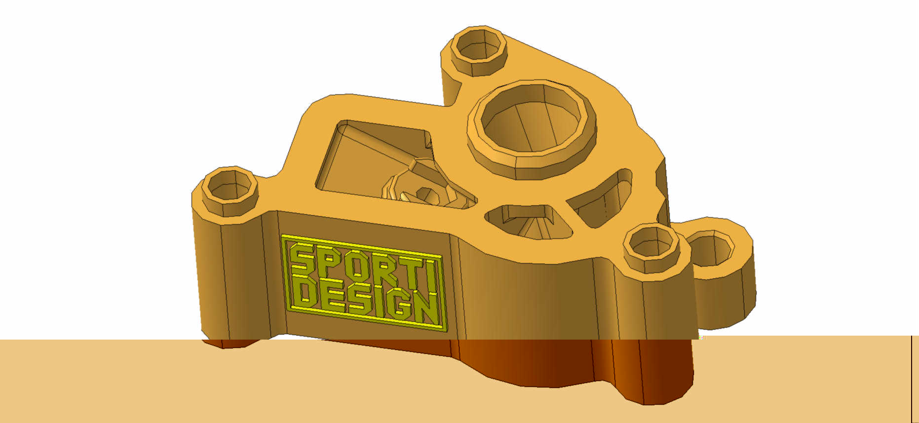

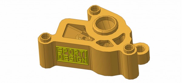

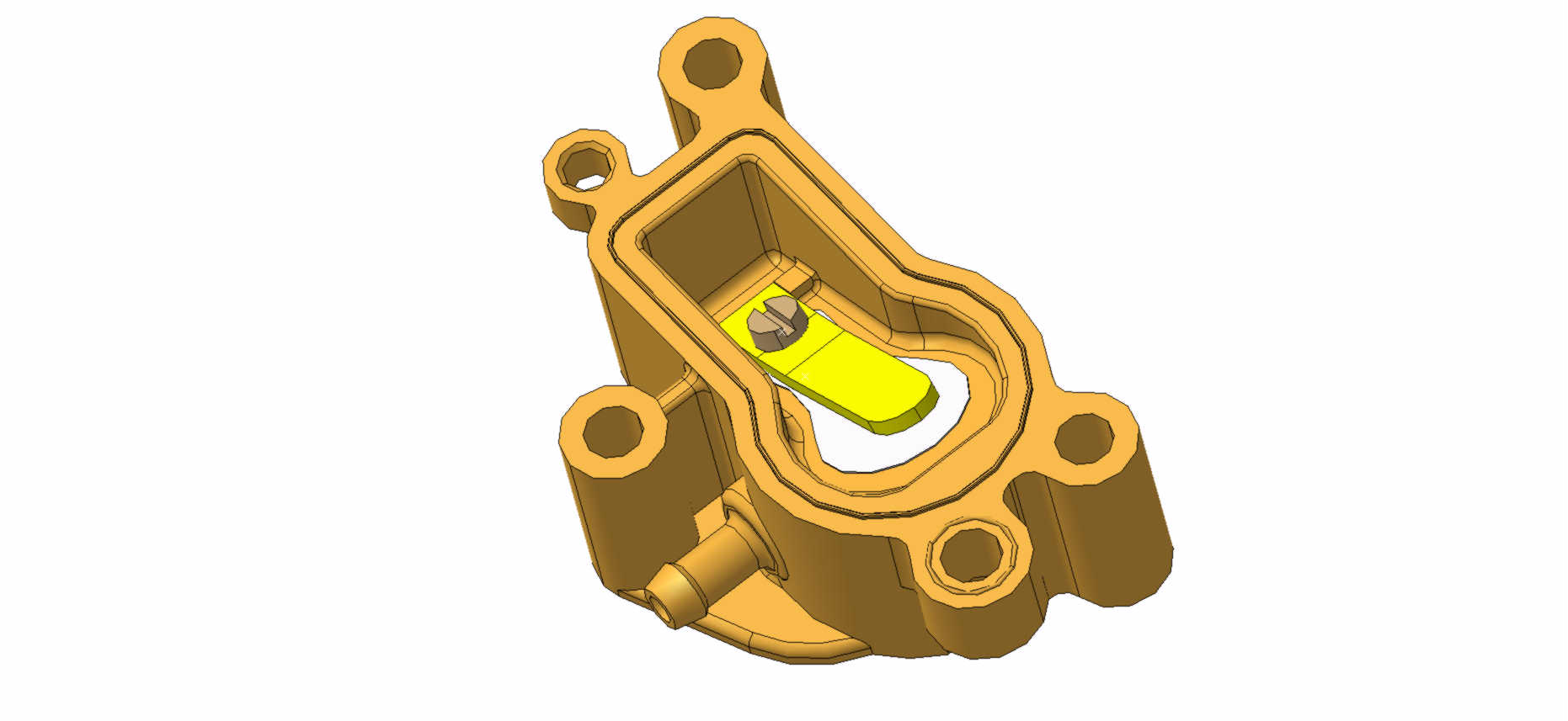

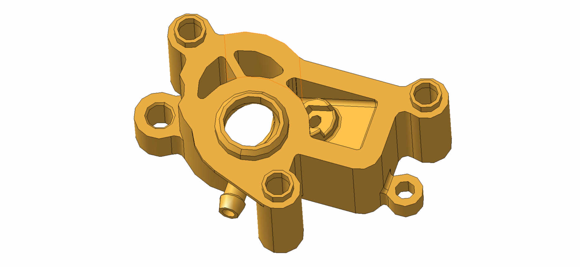

So, ich habe erstmal 6 Stück bestellt nachdem ich das Modell noch einmal optimiert habe. Das ist noch finanziell überschaubar.
Werkstoff: PA, weiß. Ich weiß nicht wie genau die das drucken können. Falls es nicht maßhaltig genug ist, müßte ich die passend nacharbeiten.
Ob alle Details gedruckt werden können, weiß ich nicht genau. Besonders das Röhrchen kann Probleme bereiten. Deshalb habe ich die Bohrung nicht durchgehend gemacht. Wer den Dekoanschluß braucht, kann ja das Loch durchbohren.
Die Membrane wird jetzt mit einer Schraube M3 x 8 und passender Mutter festgehalten, besser als Gewindeschneidschraube, denke ich.
Melde mich hierzu wieder, wenn ich die Teile in 18 Tagen hier habe.
Ich sehe das als Pilotprojekt an. Es werden bald nicht mehr alle Teile lieferbar sein, und 3D-Drucken könnte eine Alternative sein.
Auch richtig Metalldrucken ist möglich, sogar gehärtete Teile. Aber das ist auch eine Preisfrage. Je größer das Teil. desto teuer.

Re: Sporti's Garage: Membranplattenoptimierung
Sieht interessant aus
Vorallem der Schriftzug
