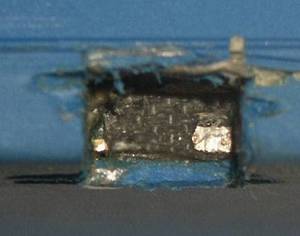

Re: Schwarze CDI
Verfasst: Sonntag 13. September 2015, 11:12
von HiMo
Hallo Dietmar ,
. . . . komm mal mit den schwarzen Modulen zu mir >>> HIER WERDEN SIE GEHOLFEN <<<
Ich mach Dir die Dinger " AUF " ( Geht nicht - gib'st nicht ) 8-) :smile:
Module / CDI :
Aus verschieden Gründen und Einsatzort wurden Module mit verschiedenen Drehzahlsperren / Kurven versehen.
Durch die ganzen zusammenbrüche und Insolvenzen der S A C H S wurden aus verschiedenden beständen auch Ersatzteile
welche nicht für den hiesigen Markt bestimmt waren an den Mann gebracht.
Auch im Nachbarland NL sind andere Bestimmungen und Vorgaben an der Saxonette als bei uns. So enstand der Irrglaube
NL Module sind offen ! Das sind sie nicht , sie haben nur eine andere Drehzahlvorgabe wann die Drosselung einsetzt.
. . . . aber findige Köpfe haben >>> " das Loch ins blaue " beschrieben - Hier wird unwiderruflich die DROSSELUNG ausser Kraft gesetzt .
Ist Natürlich erstmal nichts gegen einzuwenden , aber es wurde durch unsachgemäße bzw. ungenaues Bohren viele CDI's entgültig zerstört.
Das muß nicht sein !! :stop: Es geht auch anders 8-) *JOKINGLY*
Die blauen und schwarzen von Prüfrex sind alle zu Endrosseln und das kann sogar wieder rückgängig gemacht werden.
Es muß nur eine Leiterbahn unterbrochen werden und ab geht's. Keine Lust mehr auf Tuning = Leiterbahn wieder zusammenlöten.
( oder über Schalter = ON / OFF )
. . . . wäre das Intressant ?
. . untere L.-Bahn trennen :
. . untere L. - Bahn wurde getrennt
