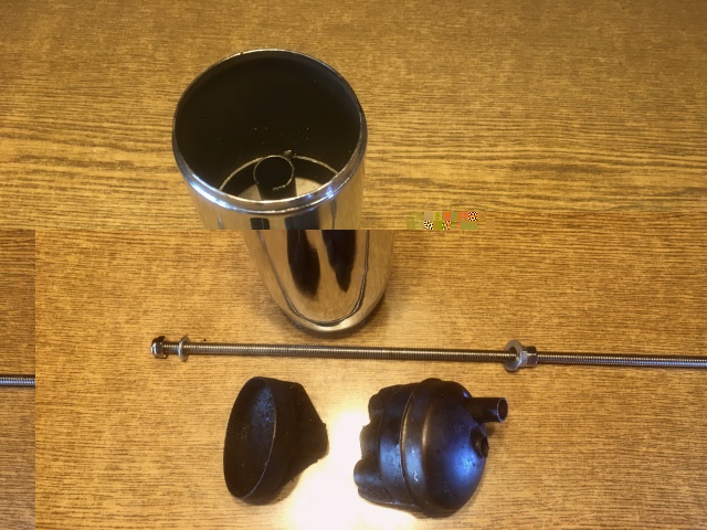

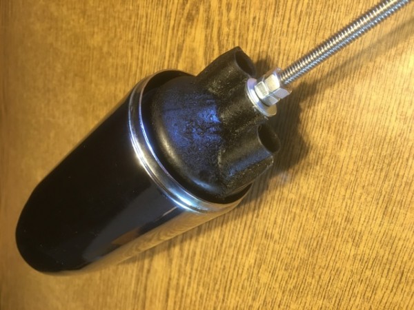

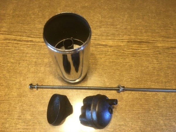

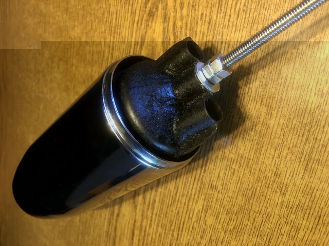

Wenn Du das Lochblech und das Doppelrohr entfernt hast, müsste der Schalldämpfer (ohne den Trichter) eigentlich passen.
Den Trichter einfach absägen. Gebrauchte, verbeulte Mofaauspuffanlagen sind ab und zu für kleines Geld in Anzeigen oder Flohmärkten zu bekommen.
Den Schalldämpfer so an der Gewindestange positionieren (z.B. durch Kontermuttern), dass sich die Naht der Dose (breiteste Stelle) am Schnitt des Auspuffs befindet.
Das Auspuffendstück klemmt den Dämpfer bei der Montage dann fest. Analog dem Mofaauspuff.

Na, so einfach war es dann doch nicht. Allein beim Innendurchmesser fehlte was. Das auszugleichen hat mir drei Stunden gekostet . Ich glaube wir sollten Mal telefonieren. Gr. Udo

Hallo Bernie ,
1. ) . . . wie lange hast Du den Umbau Auspuff im REAL Betrieb im Einsatz ?
2. ) . . . wie Dichtest du den Auspuff an dem Schnitt gegen Kondens Wasserverlust ab ?
Denke das gegenüber dem geschlossenen System ( bisher ) hier das gebildete Kondens Wasser
an der Schnittkannte runtertroppelt. Beim geschlossenen Auspuff wird kann nichts raustroppeln und
es wird während der Fahrt dann ausgetrocknet.

Hallo Udo,
da hast Du Recht. Der Durchmesser des Mofaauspuffs ist etwas kleiner, also geht das mit dem Verklemmen so nicht, da habe ich mich vertan.
Man könnte einen Blechstreifen im Schnittbereich einsetzen um den Durchmesser anzupassen.
Ebenso kann man den Schalldämpfer aber auch sehr leicht an der Gewindestange montieren mit Kontermuttern. Das Endstück fixiert diesen dann nach der Montage.
Ich möchte den Auspuff aber erst mal ausgiebig "leer" testen. Aber nicht bei -8 Grad
Dann wird man sehen ob der Dämpfer überhaupt rein muss bzw. ob nicht einzelne Lochbleche an der Gewindstange zweckmäßiger sind.

zu 1 : er wurde im Fahrbetrieb bis jetzt nur kurz betrieben. Es ist mir einfach zu kalt momentan.
zu 2 : das wird sich herausstellen ob was tropft, beim Mofaauspuff tropft nichts an dieser Verbindung wenn ordentlich angezogen, sonst "schwitzt" dieser leicht am Übergang. Auspuffmontagepaste wirkt da oft Wunder.

Hallo Bernie. Du hast also den Trichter der Tröte abgesägt. Gerade die halte ich für sehr wichtig und deshalb habe ich den bei meinem dran gelassen. Gut, so haben wir zwei experimentier Varianten. Bei den Saxo Auspuffen gibt es auch Unterschiede vom Durchmesser. Da passt das Endstück nicht überall. Von meinem etwas unschön angefertigten Prototypen möchte ich hier keine Bilder einstellen Ich habe null Bock auf die ewigen besserwissenden Kommentare. Email oder whatsapp, dann per PN und ich schicke dir welche. Gerade war ich bei -5° die Straße rauf und runter. Erster Eindruck; Mehr Kraft! Gr. Moppel57 Außerdem muss ja nicht jeder !!!!

Super Udo, leider habe ich keinen kompletten Schalldämpfer mit Trichter mehr in meiner Schrottkiste.
Die sind alle abgesägt. Früher war das Entfernen des Trichters bei den Hercules Mofas sehr beliebt und brachte ohne weitere Veränderungen schon ca. 5 Km/h mehr Vmax.
Der Trichter wurde dementsprechend auch als Drossel bezeichnet, da die Abgase nicht schnell genug durch den Trichter entweichen konnten. Der Querschnitt des Lochs im Trichter wurde ja größtenteils durch die Gewindestange reduziert.
Das kann bei unseren Bastelpuffs aber schon wieder anders aussehen. Gut, dass Du einen kompletten Schalldämpfer zum Testen hast.
Hast Du den Auspuff "leer" oder mit montierter Tröte getestet?
