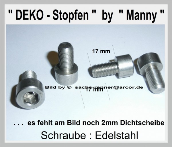

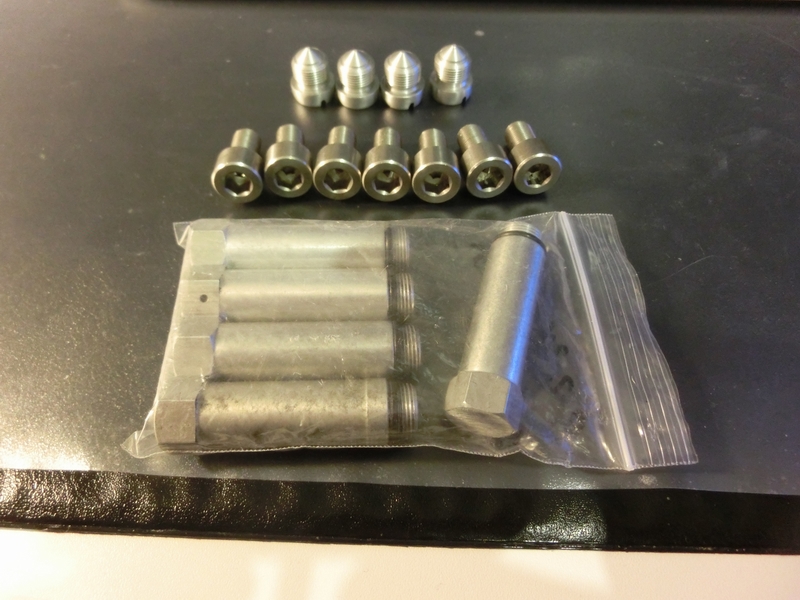

Am besten funktionieren noch die, die Dennis beschrieb, die sind von Manny
Re: Dekoventil entfernen.
Wer Eine aus eine alte Achse machen will:
Für die "Sechseck" nehme ich eine M8 Mutter, durchbohren mit 10.0.
Kann man dann auf die Wellestumpf schieben, auf ein oder andere Weise festklemmen und als "Schleifschablon" verwenden.
Wird Zeit das es wieder wärmer wird, dann kommen so einige auf andere Gedanken. Warum einfach wenn es umständlich auch geht. Neu, billiger ( wo wir gerade beim Thema sind) als Hottes und Dennis Vorschlag geht es nimmer.

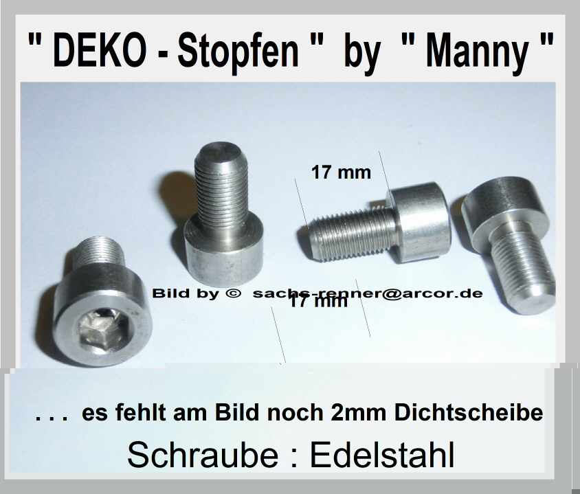

oder es muß mal wieder erwähnt werden ( Danke für Hinweis Dennis )
Manny , hier aus dem Forum hat gute Arbeit geleistet . Betonung auf " GUTE ARBEIT "
. . . . komme noch aus
Whow, (17mm Gewinde) saubere Arbeit! Dient beim Buckelkolben auch gleichzeitig als Kolbenstopper.? Lg. Moppel

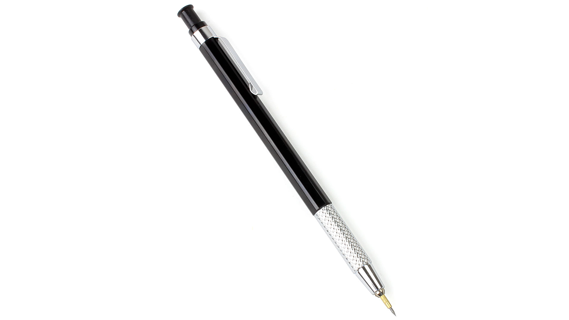

Kannste mir das erklaren:
Absägen, den Radius 6 mal am Umfang mit dem Zirkel anzeichnen, mit der Reißnadel die Zirkel-Markierungen verbinden und Feilen.
Und was ist ein " Reißnadel ".
- motorcikle
- Beiträge: 50
- Registriert: Freitag 15. Mai 2015, 05:32
- Wohnort: Castrop-Rauxel NRW
Das ist eine Anreissnadel
