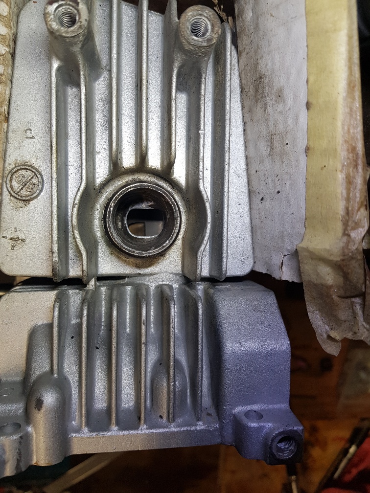

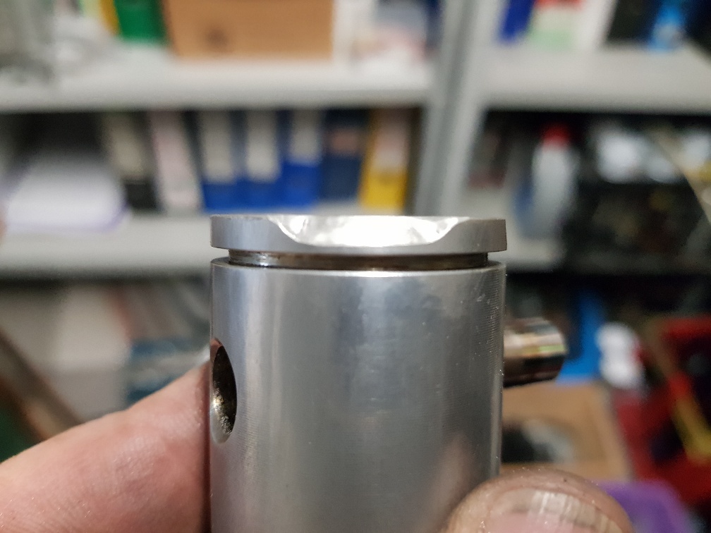

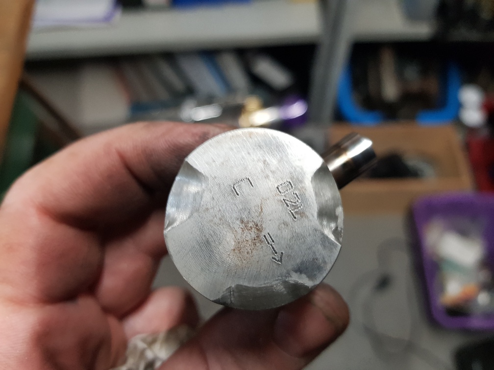

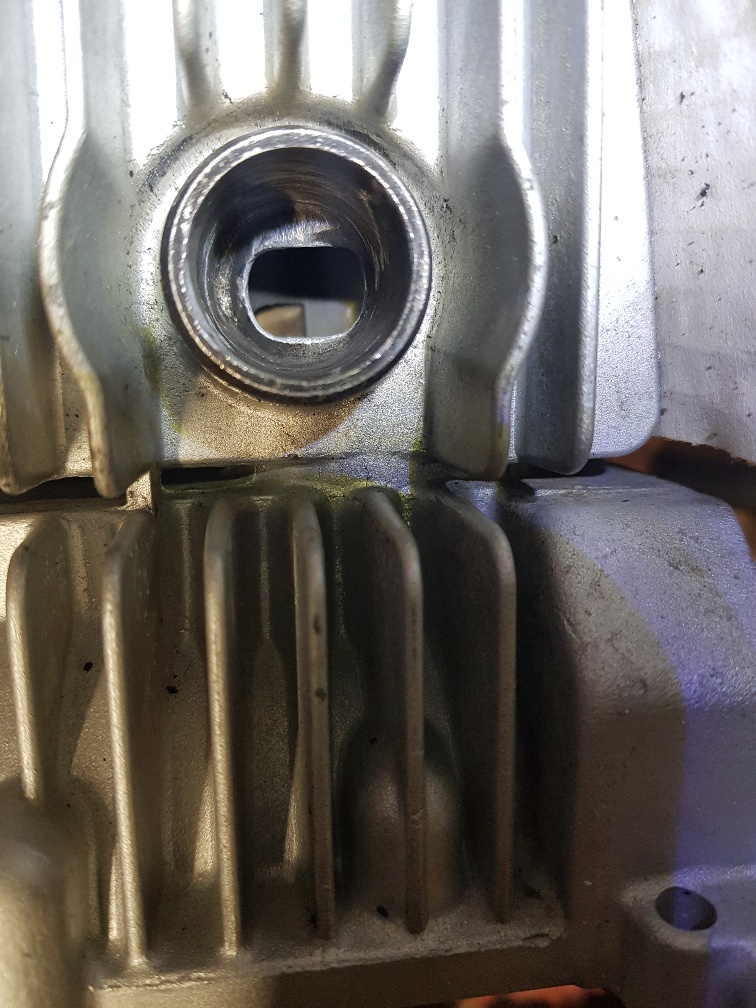

Hallo zusammen, anbei die Bilder meiner Tuningmaßnahmen. Aber Achtung, auch wenn meine damit wirklich sehr schön läuft, habe ich beim Auslass zuviel in Richtung Getriebe weggenommen. Wenn der Kolben auf OT steht, dann muß das Kolbenhemd den Auslass zu 100% abdecken. Bei mir sind da zwei drei Zehntel nicht mehr abgedeckt.
Und zur Ankerkung von Loc zum Umbau auf Hallandgetriebe, ja ich habe einen Messing Blechstreifen um das Lager gelegt, damit es genau passt. Ich hoffe das hält langfristig.
