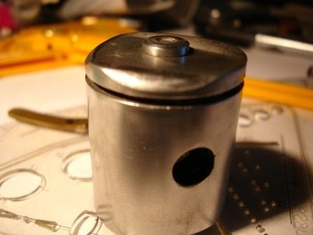

Da hat wohl jeder schon ein paar Experimente gemacht.
Hier der "Knubbelkolben" :mcgreen:

[quote="PeCeBu"]Hallo,
moin
wäre schön hier auch mal die Erfahrungen zu lesen, oder sind die Kolben nie gelaufen?
Gruß hotte

Was ist denn aus diesem Projekt geworden?
Kann man so einen Buckelkolben in jeden Motor einbauen?
Ich las was von Kleeblattkolben. Sind ´die auch für jeden Motor brauchbar.
Re: Buckelkolben Eigenbau leicht gemacht.
Verfasst: Donnerstag 22. Dezember 2016, 13:58
von Kolbenfresser
Ruth hat geschrieben:Hallo
Daraus wurde eine KAS
Ruth hat geschrieben: Kann man so einen Buckelkolben in jeden Motor einbauen?
Eigentlich schon, im Teilemarkt mal suchen da gibt es gute Nachbauten von Buckelkolben
Ruth hat geschrieben: Ich las was von Kleeblattkolben. Sind ´die auch für jeden Motor brauchbar.
Hier auch eigentlich schon, Sporty hat da mal eine Anleitung erstellt, zudem hat der Kolben oben auf dieser Seite auch ein Kleeblatt zusätzlich zur Warze
Gruß Jörg
Verfasst: Donnerstag 22. Dezember 2016, 14:08
von Sporti
Eine KAS ( Kolbenaufsatzscheibe) soll die Verdichtung erhöhen, wie bei einem Buckelkolben.
Das ist kein Buckelkolben, sondern ein normaler Kolben mit Scheibe.
Die Scheibe hat sich nicht bewährt, deshalb wird sie nicht mehr verkauft.
Ich empfehle direkt DiDis Buckelkolben, oder am normalen Kolben ein Kleeblatt anbringen.
Geht bei jedem Motor.
