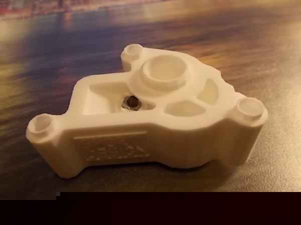

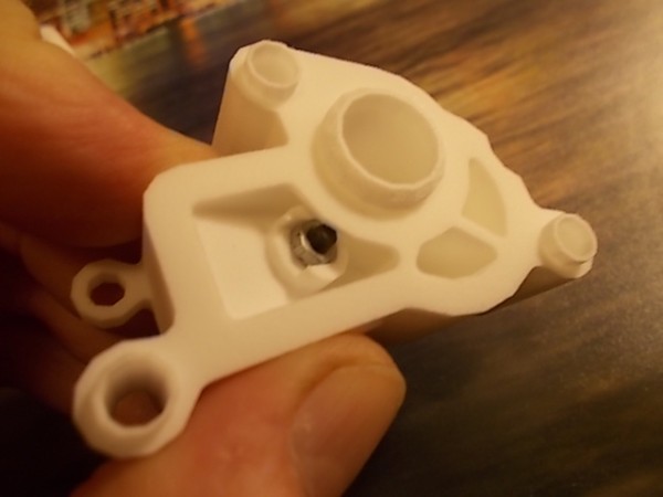

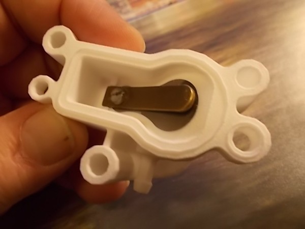

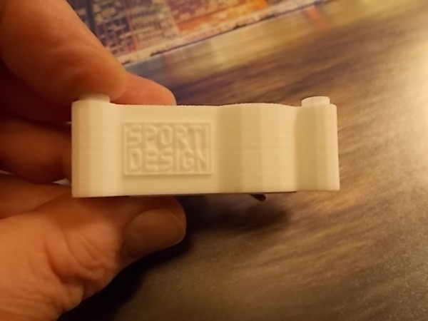

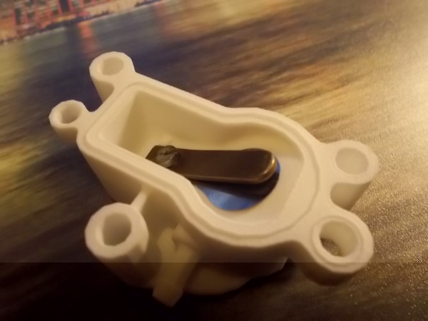

Nun ist es soweit, habe gerade Das Päckchen von Trinkle bekommen. Ich bin angenehm überrascht. Es macht einen stabilen Eindruck. Die Oberfläche fühlt sich etwas rauh an. Dieses Polyamid ist schließlich gesintert.
Die Teile machen einen sehr guten Eindruck. Selbst die winzige Dichkante ist dargestellt und das filigrane SPORTIDESIGN Logo lesbar.
Und vor allen Dingen maßgenau. Nur die Rundungen außen sind in Polygone verwandelt. Das könnte beim Dekoanschlußstutzen zu Dichtproblemen führen.
Werde gleich das Teil einbauen und anschließend in einem Sporti's Garage-Film berichten, ob z.B. die Lautstärke zugenommen hat.
