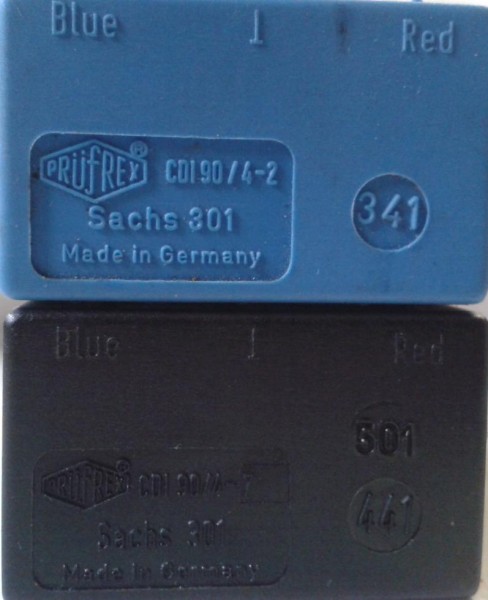

kannst Du mir vielleicht bei diesen Modulen weiterhelfen?
Das Blaue ist gedrosselt, da ginge es um die Frage, ob das Loch ins Blaue Aussicht auf Erfolg haben könnte. Ist von einem 399er Bj. 1994.
Das Schwarze ist derzeit im Einsatz, damit läuft die Kiste schon ganz gut. Aber Du schreibst ja, dass auch die schwarzen Module noch zu entdrosseln sind. Oder ist das schon offen? Eventuell kannste ja mit den Nummern was anfangen.
VG TomL

Das sind ja schonmal echte Fortschritte. Hatte da nämlich damals in der Tabelle nichts zu gefunden und mir deswegen das Schwarze besorgt. Aber wenn die Blauen mit Loch sogar besser sind bekommt das demnächst wahrscheinlich auch eins verpasst. Vielen Dank erstmal.
VG TomL

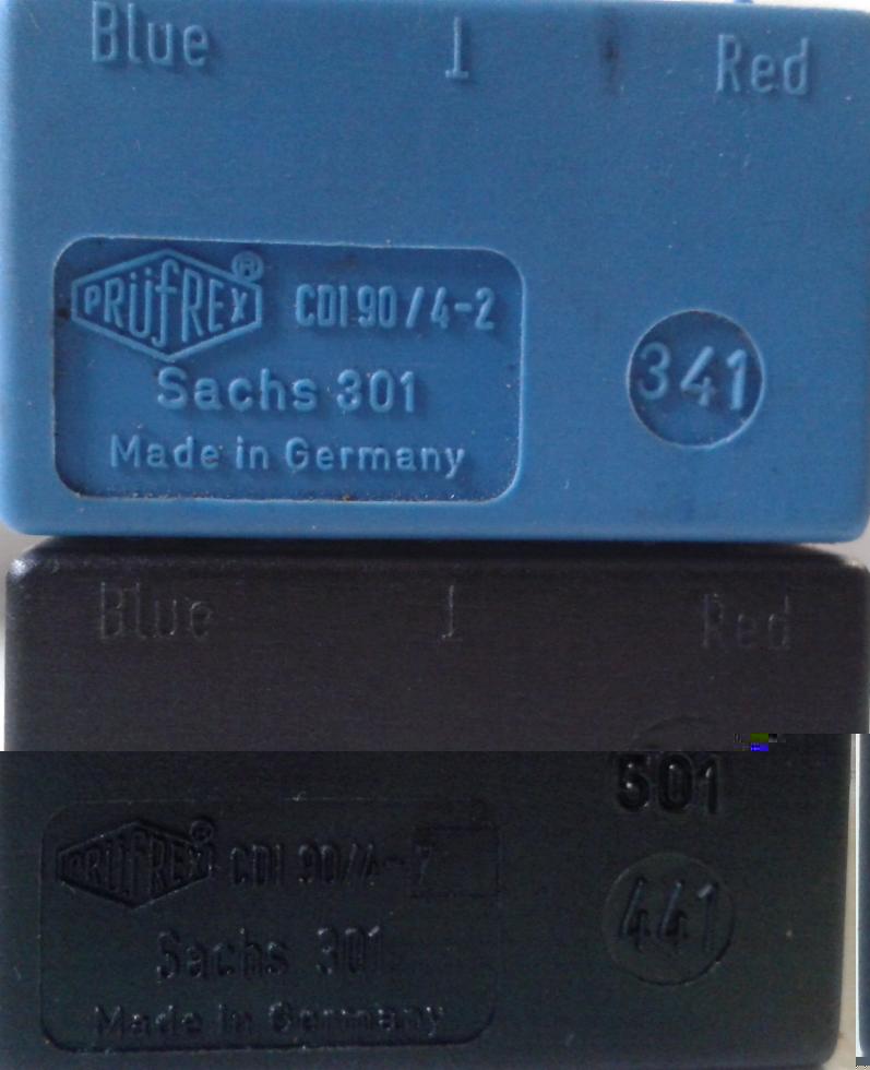

Blau und schwarz sind zu ENTDROSSELN *JOKINGLY*
Dieses nachfolgende Bild / schw. CDI regelt bei einer viel höheren Drehzahl ab , läßt aber noch weitere maßnahmen zu :smile: :mcgreen: *THUMBS UP*
sprich : es kann auch noch bearbeitet werden *THUMBS UP*
( Doppelklick ins Bild = grösser )
Ich habe meistens an blauen und schwarzen die " Leiterbahn " getrennt *JOKINGLY*

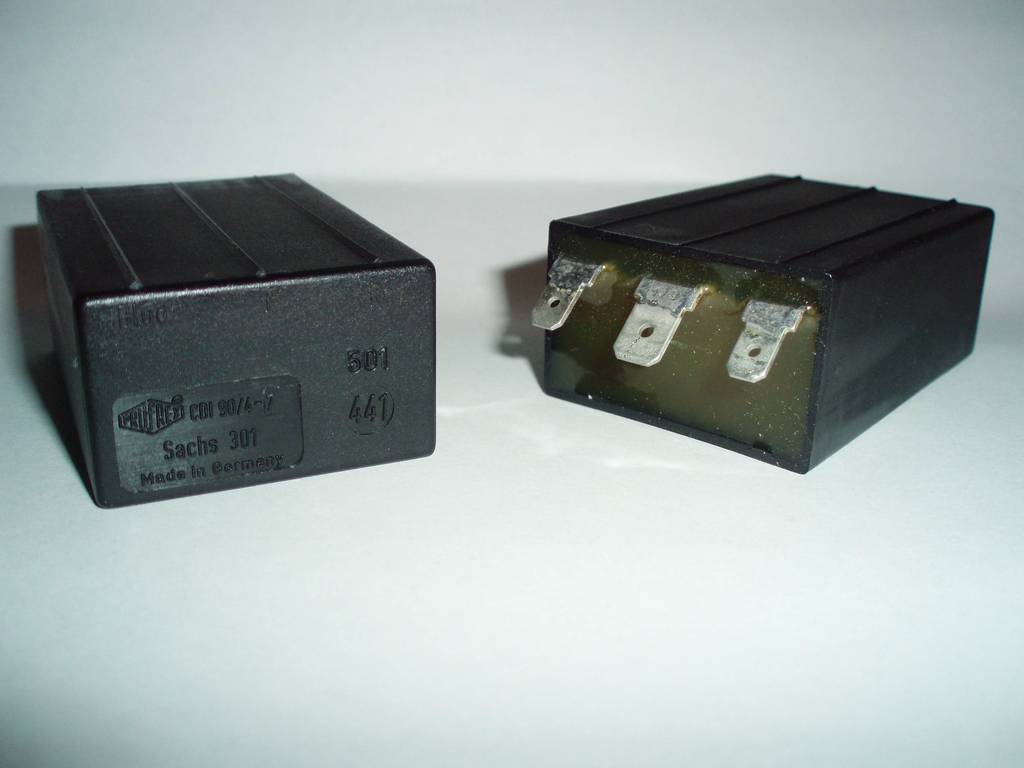

. . .da stößt du auf sprichwörtlich GRANIT . Das Modul ist nur auf der LÖTSEITE bei Prüfrex mit einer Gummimasse umgeben.
Diese kannst Du abziehen. Die Bauteilseite ist mit einem Harzgranulat eingegossen welche Du nicht ohne die Bauteile zu zerstören
abbekommst.
. . . laß es sein und lasse Deine CDI's weiter leben / laufen :stop: !

Das sind ja nun mal ganz neue Einblicke. Hast Du die CDI- Module jetzt mal eben auf dem Küchentisch zerlegt? Sieht jedenfalls fast so aus... Danke jedenfalls dafür.
Ich hab` da ja noch nicht wirklich reingeschaut und kannte bisher nur diese überall verfügbare Grundschaltung des von diversen Leuten "selbstentwickelten" Tuningmoduls, die man verstehen und deren Funktionsweise ich auch nachvollziehen kann. Gleichzeitig habe ich darüber nachgedacht, ein neues Modul zu entwickeln, bei dem die gesamte Energie der Versorgungsspannung zur Erzeugung des Zündfunkens genutzt wird. Das ist aber aufgrund der gemeinsamen Masse der Zündspulenwicklungen nicht ganz einfach und erfordert einen deutlich erhöhten schaltungstechnischen Aufwand.
Aber so wie das jetzt aussieht hat das PVL alles längst gemacht, dabei allerdings auch die Drehzahlbegrenzung nicht vergessen. Diese Module haben mit der einfachen Grundschaltung ja offensichtlich bis auf das Ergebnis - das rechtzeitige Auslösen des Zündfunkens- nicht mehr allzuviel gemeinsam.
Danke nochmal für diese Einblicke; den Nachbau kann ich mir ja nun schenken. Und die korrekt angesetzte Drehzahlbegrenzung - naja, dazu könnte man auch sagen, das sie ja eigentlich nur den Motor vor Fehlbedienung (z. B. mit Vollgas bergab fahren) schützen soll...

Nein , in meiner Bastelbude , alles schon mal gewesen , nochmal rausgekrammt - aber nicht alles wurde immer Öffentlich gemacht.
Heute sehe ich das alles mit anderen Augen.
