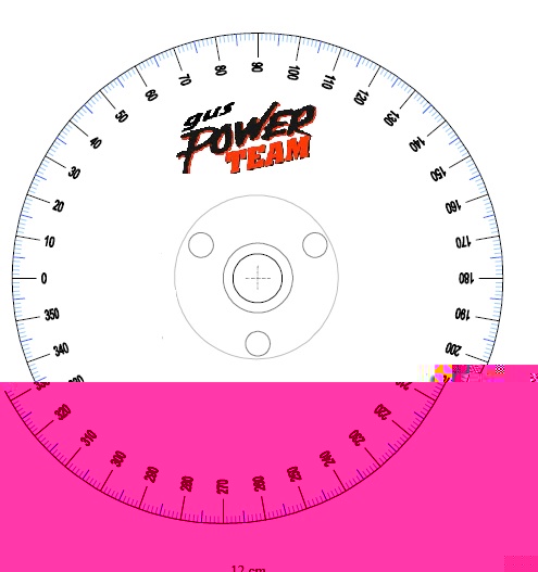

Gibt es denn von jemandem aus dem Forum eine Polrad/Gradscheibe (PDF etc.) zum ausdrucken?
Gruß Heinrich
Re: ZÜNDSPULE
Verfasst: Donnerstag 10. Dezember 2015, 09:12
von PeCeBu
Re: ZÜNDSPULE
Verfasst: Donnerstag 10. Dezember 2015, 09:24
von PeCeBu
Re: ZÜNDSPULE
Verfasst: Donnerstag 10. Dezember 2015, 10:22
von HeinrichII
:danke:
