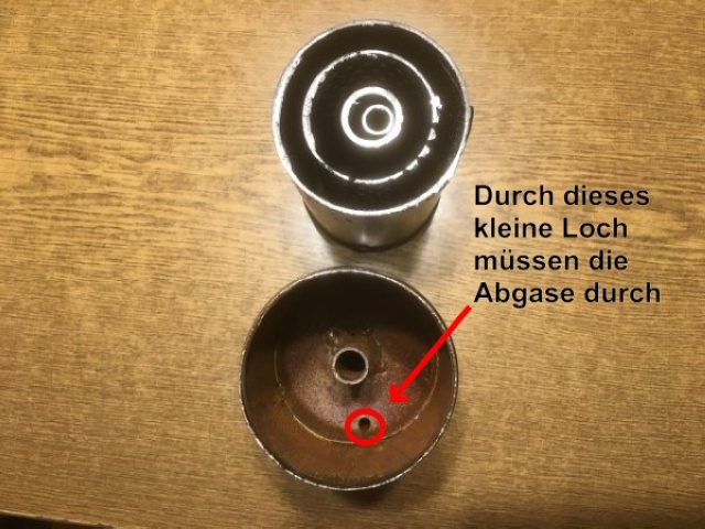

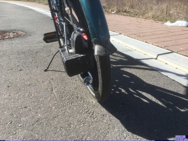

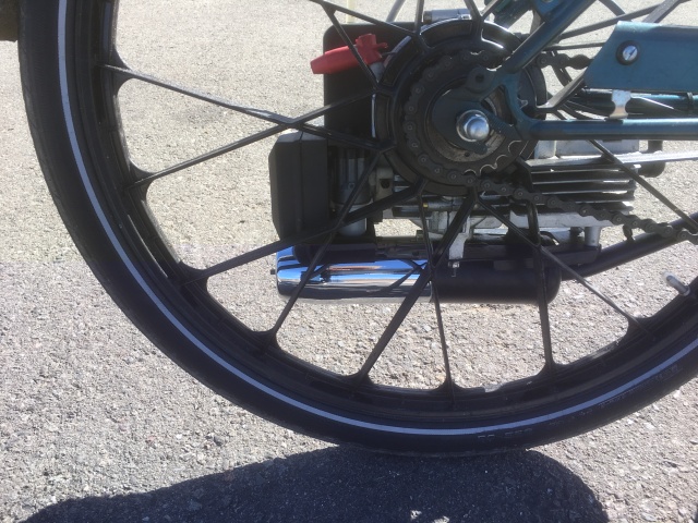

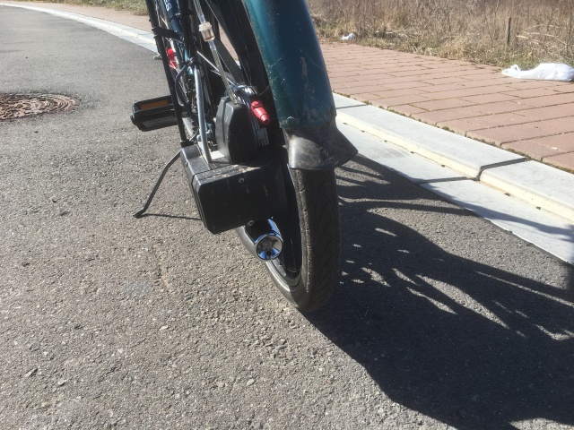

So, heute Morgen bin ich mal dazu gekommen am Auspuff weiter zu basteln.
Die beiden Streben, die beiden inneren Röhrchen und eine Gewindestange wurden verschweißt
Danach wurde die Endkappe mit einer selbst sichernden Mutter befestigt und der Auspuff an meiner Classic mit 399er D Motor montiert.
Gerade bin ich von einer Probefahrt (gut 45 Km) zurück und ja ich lebe noch :mcgreen:
Der Fahrspaß hat sich deutlich erhöht, der Motor dreht schneller hoch und hat mehr Kraft. An der Höchstgeschwindigkeit hat sich nichts geändert (vielleicht minimal mehr) , doch diese wird nun schneller erreicht
An Steigungen, an denen die Geschwindigkeit früher absackte wird diese nun gehalten oder es wird noch weiter beschleunigt.
Während der Fahrt wurde es plötzlich laut, die Endkappe hatte sich etwas gelöst und zwischen Endkappe und Auspuff war ein Spalt entstanden. Der Kunststoff der selbst sichernden Mutter war durch die Hitze geschmolzen und löste sich durch die Vibrationen. In diesem Zustand drehte der Motor noch weiter hoch. Nach der Montage einer Federscheibe unter der Mutter hat die Verbindung bis zum Ende der Tour gehalten. :smile:
ich bin mit dem Auspuff sehr zufrieden und werde diesen nun erst mal so lassen und noch weitere Km runterspulen.
Vom blechernen Klang, von dem ich im Vorfeld berichtete ist nun nichts mehr zu hören, wahrscheinlich war damals ein Rohr im Auspuff lose. Die Saxonette hört sich nun eher wie ein Mofa / Moped an, eher dumpf.
Da durch die lockere Endkappe die Abgase schneller entwichen und der Motor noch etwas besser lief, könnte man das kleine Loch in der Kappe noch etwas vergrößern.
