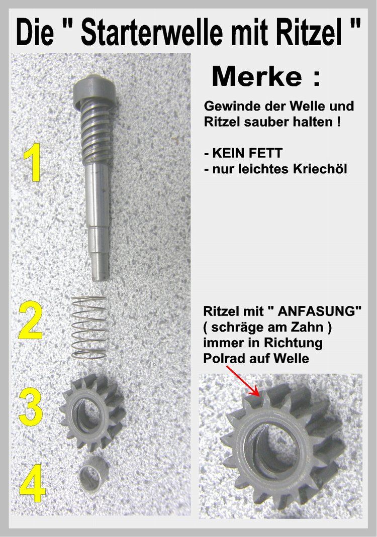

Eine Regel: an diesem Ritzel hat nicht ein Bisschen Fett oder Öl zu suchen.
Paul
Re: Zahnrad Elektrostarter
Nobile hat geschrieben: ↑Freitag 13. September 2019, 20:26 Eine Regel: an diesem Ritzel hat nicht ein Bisschen Fett oder Öl zu suchen.
Paul
. . . . genau , und Ritzel nicht Falsch auf Welle schrauben !

es ist geschafft! O-) Danke Forum!
Neuer stärkerer Akku ist drin, neue Federscheibe - nun springt sie wieder ohne Probleme mit E-Starter an! Wobei mich das Ziehen am Handstarter nicht wirklich gestört hat, ist aber schön, wenn was wieder funktioniert.
