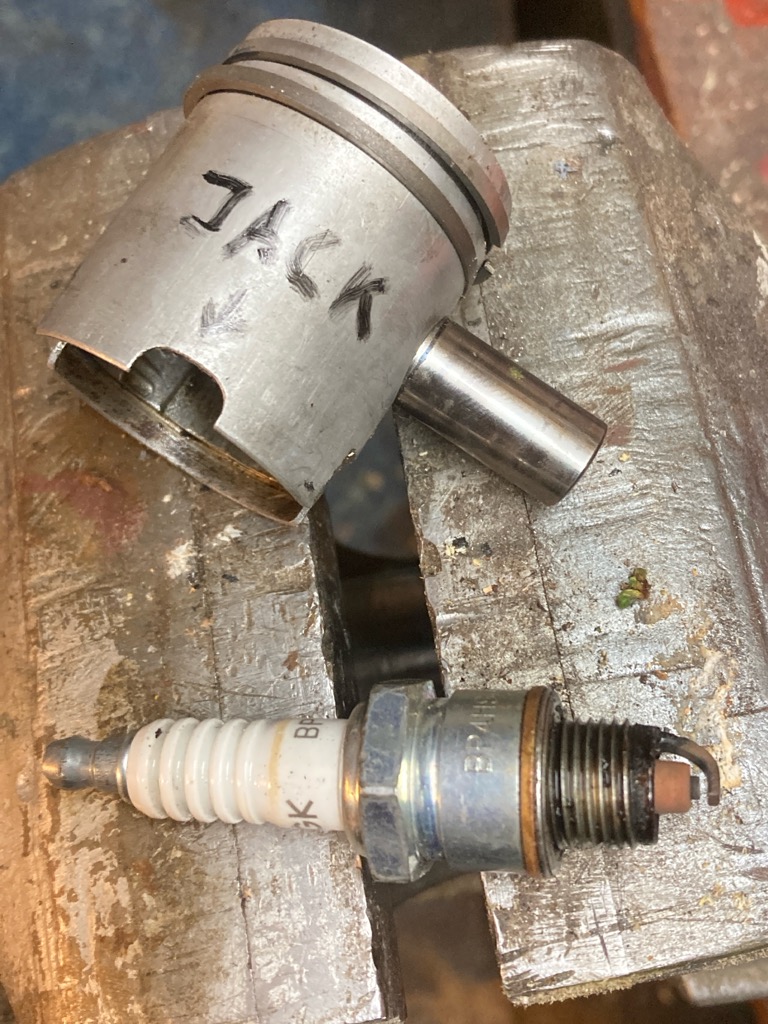

Und da ich nun eine 50er HD fahre, eine 51er oder 52er wären sicher noch besser und möglich, so habe ich mich jetzt auf die Kerze für das Honda-Blitzgewitter konzentriert.
Ging mal überlegungsmäßig davon aus was für kerzen werden in just solchen superzündspulen kleinmotoren verwendet? Also hochtourige unterholz- und gestrüppsägen.
Superstarke Kettensägen und ja alle möglichen rasenmäher. :/
Und siehe da alle haben kurze ca 18mm kerzengewinde und alle scheinen kalte kerzen zu sein die gerade so mit ihren elektroden aus dem kerzenloch im zylinderkopf ragen.
Also, sie bauen eine Flammfront auf die sauber von oben nach unten läuft und im richtigen augenblick den kolben erreicht wenn er gerade über OT gegangen ist.
Also just in time und nicht wie bei kerzen die länger in den Brennraum ragen, der -Urknall- ]:-> in der mitte erfolgt. Dann aber vielleicht nicht mehr so effektiv ist wie im oberen fall?? :wink:
Also eben solche, meine 2 von NGK und eine verrostete von Champion, aber beide mit mit top elektroden und diese auf gut 1,2mm luftspalt/hatte nur ein lineal mit >1mm aufgebogen um ein ordentliches Blitzgewitter unter der (-) elektrode zu ermöglichen.
Beide eingebaut, nur ein kurzer ruck und der Bock lief aber mit etwas, etwas höherer leerlaufdrehzahl an der ich aber nichts änderte, die aber dann selbst auch etwas nach dem richtigen warmlaufen runter ging.Das war die NGK B2-LM.
Wir hatten ca. 4C/ >50 luftfeuchte also idealverhältnisse für optimales motoratmen, Alt-BING draht luftfilter neu gesäubert und geölt und genau so ging der bock ab.
Etwas, aber nur < -etwas- schwächer als mit den anderen kerzen aber dafür am -Testhügel- um so besser!
Gehe auch mal davon aus das die nun etwas längere -Flammzeit- von nun von ganz oben durch den brennraum vielleicht die 3grd mehr vorzündung gut kompensiert?
Also, das sind alles überlegungen die sich aber letztlich durch -try and error- scheinbar als richtig erwiesen haben. Denn das Motörchen, trotz keil und 30grd, wenn sie das nun wirklich sind, läuft wie die schweizer Bernina Nähmaschine meiner Frau die ich ja nicht benutzen darf.... :'(
So, und nun möchte ich mal, auch wenn es erst im nächsten Jahr ist, einige kommentare der- Honda-Zündler- lesen die nicht mit vegetarischen kleebladkolben und anderem gedöns fahren.
Wenn sich nun die solide, rostige Champion als besser, dann aber als Iridium kerze, erweist, ja dann kann ich nur noch ne -Ringelektrodenkerze- aus einem unserer Flieger schrauben, anpassen und sehen ob die noch besser sind.
Aber jetzt hat es angefangen zu schneien....sch.....
Guten Rutsch.....//PA
