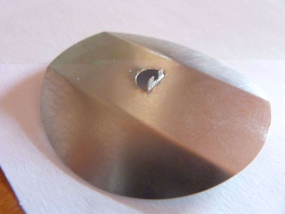

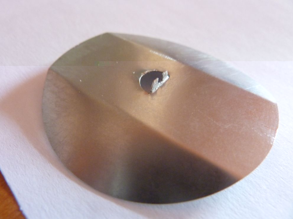

Die Version von Moppel57 ist sehr interessant. Den Halbmond aus dem Material als kleine Scheibe gefertigt und auf das Federblech gepunktet sollte schon reichen.

Version Federscheibe von Moppel ist dreifach angekommen - Danke dafür *THUMBS UP* - sieht so aus und Test steht an.

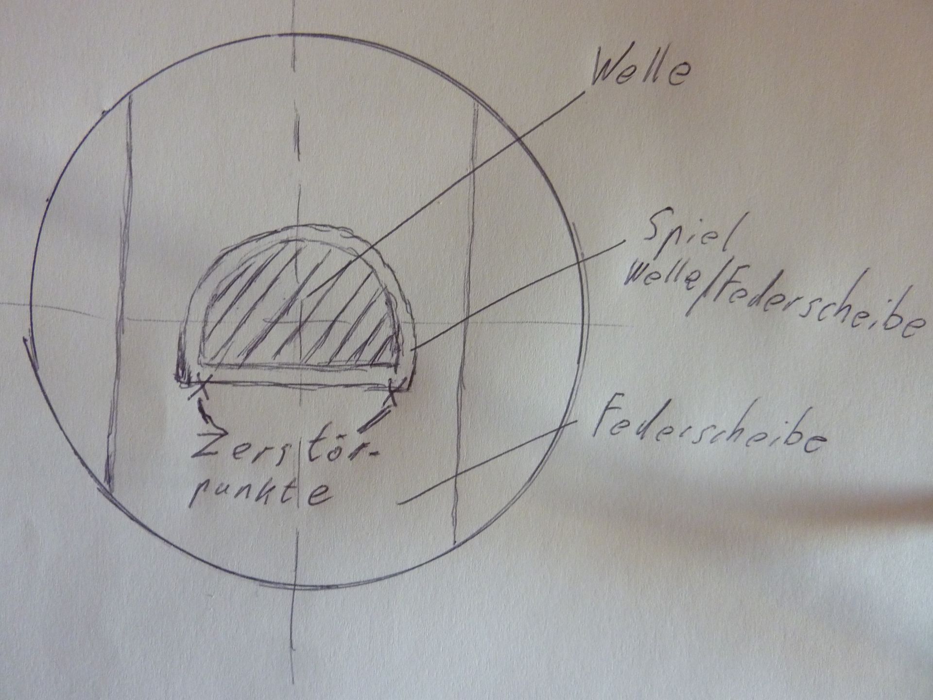

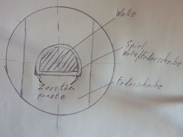

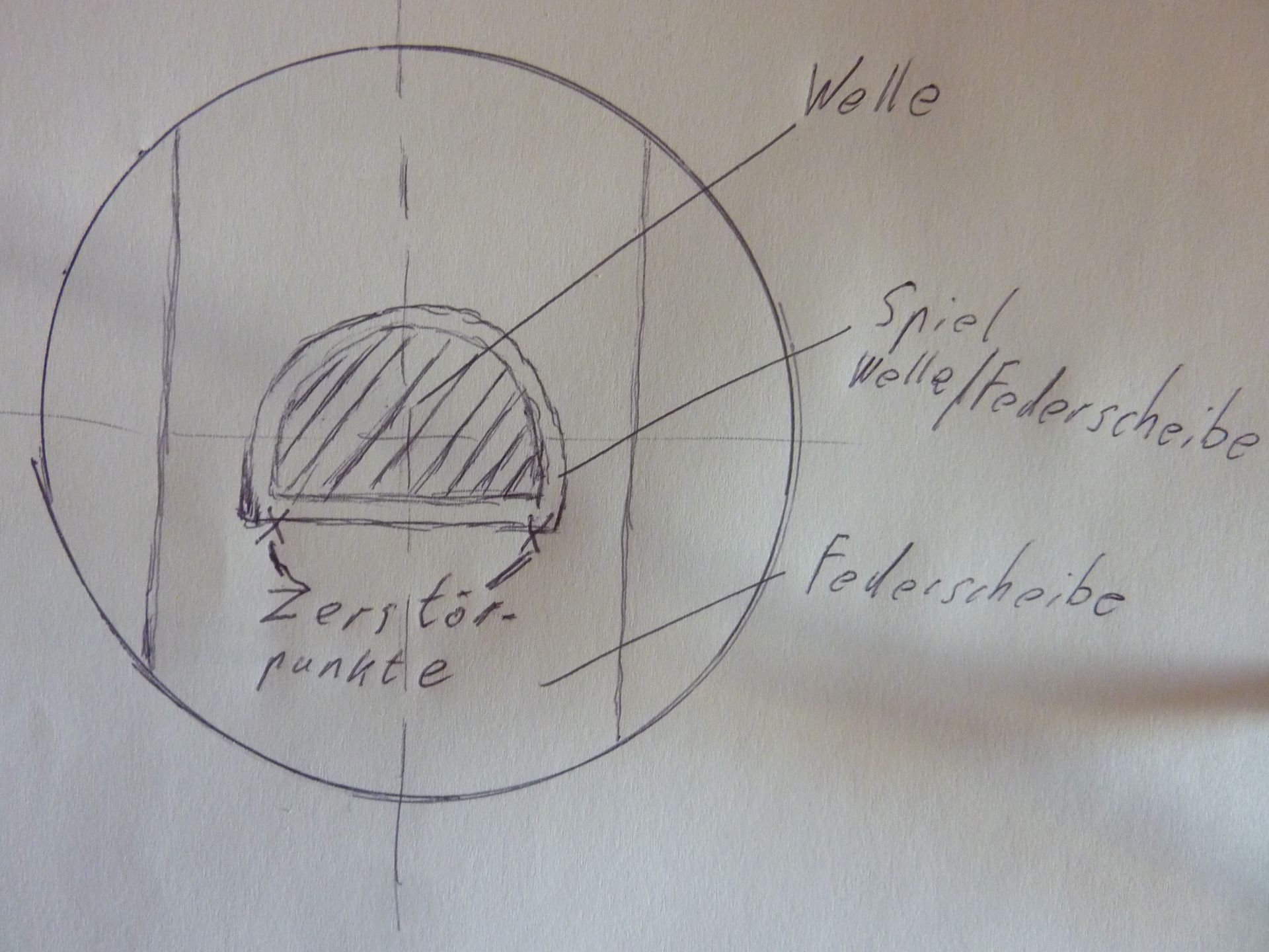

Ich habe mal eine Freihandzeichnung gemacht und dabei die Einbausituation ,dass Spiel Welle/Federscheibe wegen besserer Übersicht extra groß ausfallen lassen und gestatte mir dazu einen Gedankengang zu der schnellen Zerstörung der Federscheibe.
Das wirkliche Spiel an den Zerstörungspunkten ist klein , reicht aber aus um die Halbmondstanzung der Federscheibe durch stetig einkerbende Schläge der Welle beim Startvorgang ziemlich schnell zu zerstören .
Federscheibe will durch Klemmkraft verharren . Welle will Scheibe drehen und hämmert dabei in die Federscheibe rein. Erste Macke drin...! Nächster Startvorgang und Macke vergrößert . Nächster Startvorgang und.....! Für die Macken in entgegesetzter Motordrehrichtung sorgt dann die durch Motorantrieb gespannte Spiralfeder . Mein Gedankengang und ich bin bereit für die sich nun evtl. bildende Knüppelgasse..... :mcgreen:
Und noch ein Nachtrag : Rudis Verschraubversion Hakenscheibe/Federscheibe und auch die Lötversion der Holländer nimmt diese Zerstörung der Federscheibe . Andere Versuche in Richtung Zerstörungseindämmung sind eigentlich gar nicht mehr nötig . Und trotzdem : Ich denke da an eine kraftschlüssige Verbindung mittels Hinterlegen (ungefähr wie) a la Moppel . Auflötung ,Bohrung und Splint durch Schraube ersetzen. Kommt Zeit kommt Schraube.... :smile:
