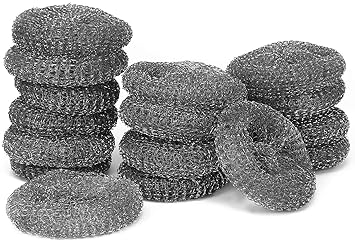

Ist das, dass gleiche in was wir nennen Stahlwolle ( staalwol ) ?
https://www.hbm-machines.com/producten/ ... gLkT_D_BwE
https://www.prokoeling.nl/jantex-rvs-sc ... gLkPvD_BwE
https://www.hornbach.nl/shop/Staalwol-k ... gK9iPD_BwE
Ich möchte das schalldämpfende Material mit einem Eisendraht am Dämpfer befestigen. Und wen es zu laut ist, dann kann mehr hineingesteckt werden. Na ja Samstagnachmittag zuerst den Auspuff zusammenbauen.

Diese feine Stahlwolle hat einen großen Nachteil als Dämm-Material. Sie wird klebrig und schmierig von den Auspuffgasen und macht dann dicht.
