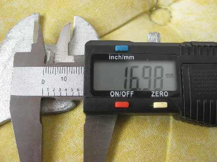

Rätzel Saxonette klein.jpg (21.04 KiB) 6158 mal betrachtet
malsehen wer das kennt,
Viele Grüße Christian.

Hallo Chris.
Ne Billig -Schieblehre,die auf einem Konusschlüssel liegt? :mcgreen:
