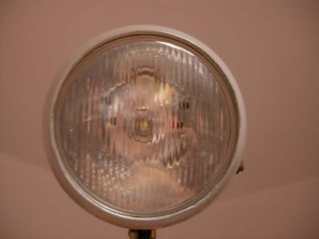

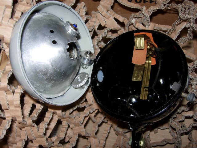

hier seht ihr den Versuch einer LED mit Bajonettfassung als Fernlicht (LED taugte aber nix)
Den Bajonettsockel habe ich selbst gedreht, die Serienfassungen haben das alte Schraubgewinde für Fahrradlampen
Oben das Abblendlicht.

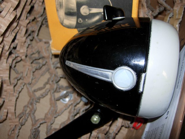

Das Milchglaslogo leuchtet seitlich - sieht sehr edel aus im Betrieb

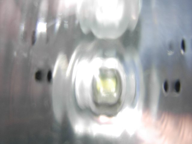

wie man an den gelben Refktionen im Reflektor sehen kann (der ist spiegelblank und frei von Fehlern, poliertes Alu eben),
sitzt die LED genau im Brennpunkt.

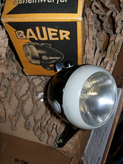

Sowas hat die Firma Bauer in den 1930er Jahren gebaut.
So eine Qualität findet man heute leider nur sehr selten.
Alles aus Glas (durchsichtiger Kunststoff war noch nicht verfügbar) und das Metallgehäuse emailliert.
Ich hatte das Glück und diese Leuchte für wenige Euros im Ebay ersteigert.
Leider sind diese Fahrradlampen meist in einem zeitgemäßen Zustand mit Rost etc. - diese hier war unverbaut und fabrikneu

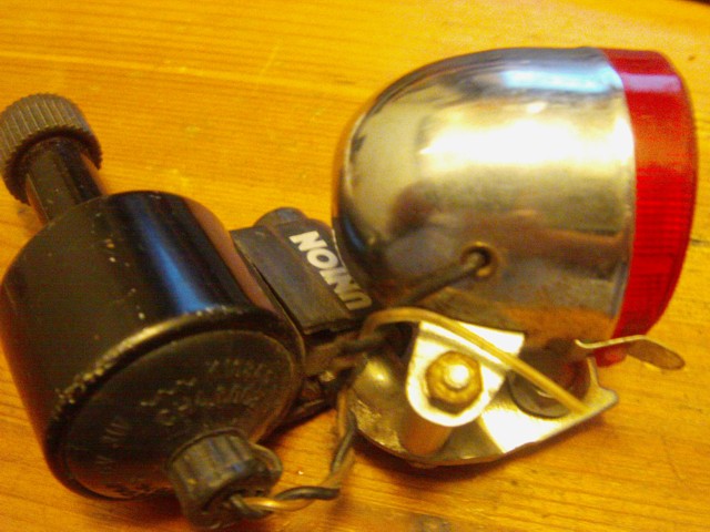

Hier hätte ich vielleicht fast das passende Rücklicht.
Ist zumindest aus den Siebzigernern.
