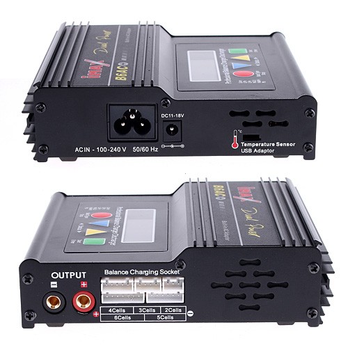

ich habe auch verschiedene Batterien und Akkus zu Hause rumstehen, die ich ständig brauche.
Ich habe vor ein paar Tagen mein programmierbares Ladegerät hoch gejagt... konnte es aber reparieren. Das sollte nicht noch einmal passieren. Dieser Computerlader kann folgende Modi:
PB, NiCd, NiMh und LiPo. Ich brauche das Teil eigentlich für meinen LiPo Zellen, die ich im normalen Gebrauch mit max. 2C lade. Im PB Modus ist mir das Netzteil innerhalb des Ladegerätes hoch gegangen.
Habe dort jetzt ein neues Netzteil drin... tuts also wieder.
Im Moment lade ich den Bleigel Akku mit dem Standart Ladegerät von Bosch, welches man auch für PKW Batterien nutzt.
Vielleicht kannst Du mir sagen, wie ich eine Bleigel Batterie am besten laden kann.
Nutzung meiner Akkus:
LiPo: Antriebsakkus und Empfängerstromversorgung über BEC
NiMh: Empfängerakkus (Reserve)
Pb (Bleigel): Startbox für Vorglühanlage, Anlasser und Betankungsanlage.
IMAX  B6AC+

Jou, in der Tat sehr interessant. *THUMBS UP*
Ich denke ich werde den iMax zum Laden nutzen. Der bringt die nötige korrekte Spannung. Den Ladestrom muß ich dann wohl niedriger ansetzen.
Bei diesem Bleigel Akku kommt es aber nicht auf schnelles Laden an. Das geht auch gut über Nacht.
Der Bleigel Akku wird ja nur in der Startbox verwendet und sollte locker einen kompletten Flugtag überstehen. *THUMBS UP*
