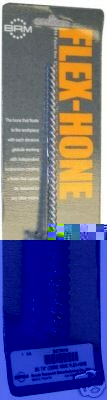

Lieber Dieter-K, vielen Dank für Ihre Antwort. der Zylinder ist sehr hell ist. Genau wie ein Spiegel. Ich habe eine Anwendung. Flex-Hone beenden honning oder (honning Hochebene) ist sehr kurzfristig 20 bis 25 Sekunden. Ich sprach mit dem Händler und der Händler in der Lage sein zum Detail, sagte er. Es war wieder ein perfektes Finish Honen Linien. Allerdings hatte die pre-Anwendung Rasseln. erhöht nach der Anwendung aktualisiert. Flex-schärfen die Zylinderwand Material nicht verringern Anwendung. Ich denke,0007-8 mm ignoriert werden kann. (Der Kolben schön und original) nicht Nut auf. Aber nach dem Auftragen flex-Hone denke, wahrscheinlich dünn.
Früher habe ich das Element
Ø 31,8 mm (1 1/4 ") 240 Sand
Silicon Carbide Alloy
Flex-Honen
Produzent sagt;
1-Zylinder Honen / Shirts Platz ablöschen
Alle Kraftfahrzeuge, Motoren, bewegenden Kolben und Kolbenringe montiert auf sie ein T-Shirt (Zylinder) Abrieb als Folge von Bewegungen in den Kreislauf zu schaffen. Dieser Verschleiß ist in der Regel zerkleinern die Zylinderwand Honen Kanäle schafft Glanz. Zylinder / Liner Innenwand der Ort scheint, richtet und Honen die Linien verschwunden Schmierkanäle zerstört werden. Service / Reparatur-Anlage Kolben, Motorblöcke entfernt angetroffen entfernt von der Oberfläche von einem hellen T-Shirt. Nach Messungen in diesem Fall, oder ein neuer Zylinder-Motor Verschleiß Shirts oder anderen Kolben Bereiche für Nachschleifen verwendet wird. Doch oft wird Verschleiß / Helligkeit Messung Referenzwert im Katalog überarbeitet und vielleicht nur zu erholen ersetzt Kolbenringe Motorblock werden. An diesem Punkt, offensichtlich infolge Verschleiß glänzend Shirts, Rückwand der inneren Oberfläche des Zylinders Honen der Leitungen gewährleistet werden müssen. In dieser Phase, die perfekten Flex-Honen Vorrichtung BRM Flex-Hone cluster / unsere Bürsten.
Innerhalb der BRM in der nächsten Blog-Thema und andere Bürste Produkte Flex-Hone, decken Motorblock und Zylinderkopf sehr nützlich für die Überarbeitung und wie man es in einem Video, das Zweck veröffentlicht wurde verwenden. Empfehlen, dass Sie zu folgen.
2 - Flex-Honen Trauben für Holzsägen Motor Engine Overhaul
Alle Rechte vorbehalten BRM Flex-Hone (Flex-Honen) und Cluster-Teams, für jede denkbare Art und Durchmesser Zylinder ausgelegt.
  Motor (Kette) Holzsägen Workshops im Rahmen der Überarbeitung des Motors beschäftigt, Motor Händlern und Dienstleistungen Holz Säge, kooperativen, Wald Unternehmen sind heute mit diesen Motoren Revision des Flex-Hone Geschirr.
Stihl Marke, die Sie, egal ob Sie die Marke Husqvarna zu bekommen, Sägekette Holz Zylinder Motoren (T-Shirts) sind in der Regel aus Aluminium beschichtet (Nikasil) oder Chrom. Im Fernen Osten ist der Motor Motoren, Kettensägen Holz verchromte Zylinder in der Regel nur.
Verwendung nach dem pre-Schmierung, die Zylinder in den 15 - bis 25 Sekunden auf einen Bereich von geeigneten Durchmesser 320 Sand Siliziumkarbid flex-Honen Cluster hervorragende Ergebnisse angewandt werden.
3-Zweitaktmotor Blocks Window / Burner Zylinder Honen und Corner Crushing (Rounder) Operationen für Flex-Honen
Motorräder, Scooter, Jet-Skis, Mopeds der Klassen von Fahrzeugen, wie zum Beispiel die Überarbeitung der Zweitaktmotor Blöcke / Überholung / Eine der größten Herausforderungen bei der Modernisierung der Zylinder (shirts) Fenster (Auge) Kanäle angetroffen eine Phrase ist die Arbeit der Öffnung und Honen der Zylinder-Fenster. Augenöffnung, die gegenseitige Ausrichtung der Eckabschnitte und explodierende Drumbreak / Rolltitel wichtig. Corner Anfasen / Verrunden Technik namens Oberflächenveredelung und kurzen, einfachen Worten, kann der Zylinder in die Augen (Windows) als abgeflachten Ecken Scherp gereinigte beschrieben. Auf diese Weise, das Leben und Ringe
