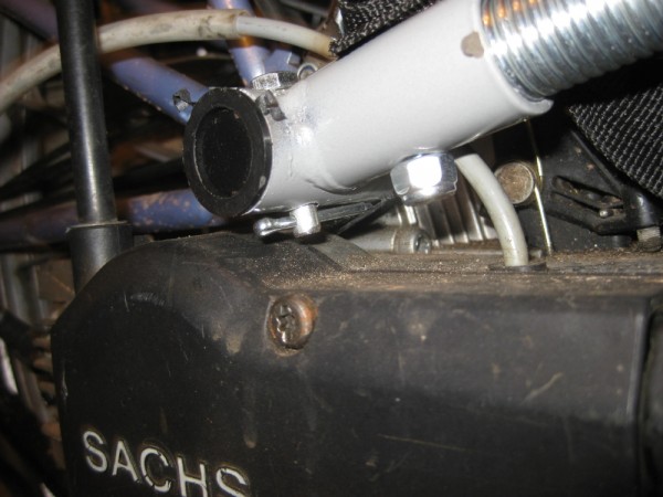

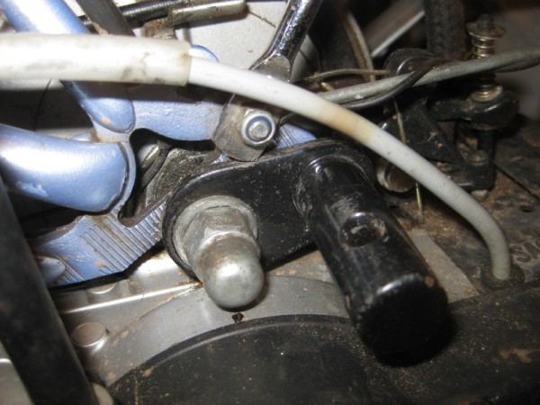

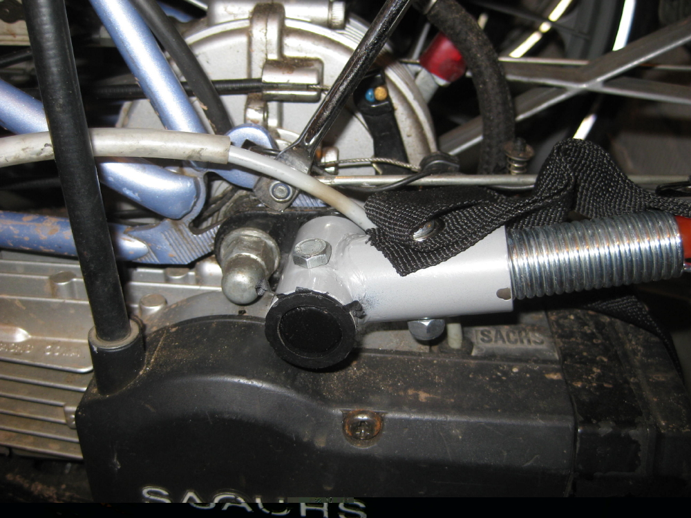

Hallo Zusammen,
auch ich habe den Anhänger wie Jörg der Kolbenfresser ( siehe oben ).
Preiswert, aber rostet schnell wenn er nicht trocken bleibt !
Die Kupplung muß für Saxonetten angepasst werden und der Sicherungsbolzen passt auch nicht mehr.
Meiner ist "made by Hotte" , siehe Foto :
( kommt noch...)
:smile:
Christian
