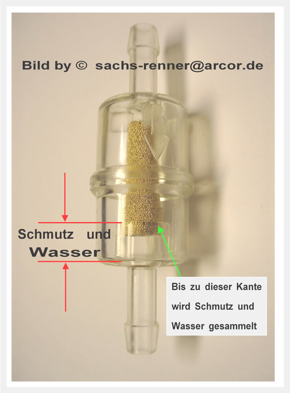

Und wenn das Kraftstoffsystem nich pieksauber ist, wird das immer wieder passieren.
EIn Benzinfilter mit Granulatkügelchen kann helfen.
