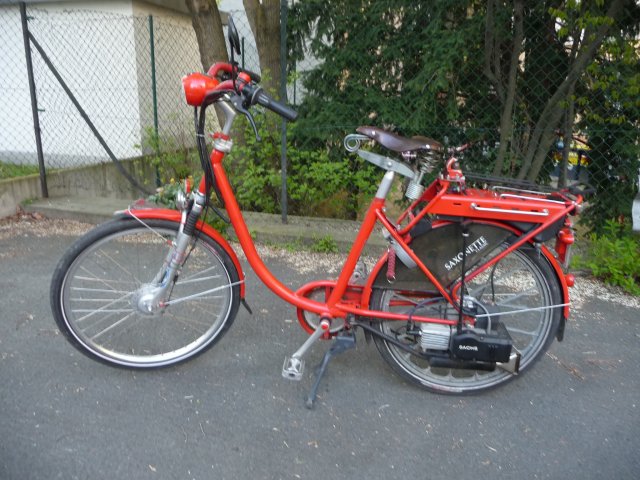

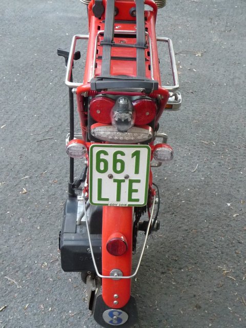

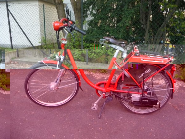

Hallo, ich möchte mich kurz vorstellen:
Ich wohne in Berlin, komme gebürtig aber aus Greven. Ich beobachte das Forum schon lange und habe meine Möhre über die Zeit auch immer mehr verbessert. Zur Zeit besitze ich 4 Saxonetten, wobei ich meine Rote Classic als Standart-Fahrzeug nutze. Bin damit in Berlin schneller als mit BVG und S-Bahn.
Meine Classic hat Hollandgetriebe, TK-Vergaser und Honda Zündspule, damit fährt sie ca. 35, was mir ausreicht. Den Elektrostarter habe ich schon lange ausgebaut, die Batterie ist einfach zu schwach. Erst wollte sie öfter nicht anspringen, aber nach einer gründlichen Reinigung des gesamten Spritsystems mit Tank und vor allen Dingen Tankventil und Tanksieb springt sie jetzt zuverlässig an. Zudem benutze ich Fuel-fit, seitdem überhaupt keine Probleme. Die gerissenen Zugleinen habe ich durch ein sehr flexibles Stahlseil mit Schraubstoppern ersetzt, seitdem auch keine Probleme mit dem Starterseil. Die Kugelleuchte finde ich gehört zur Classic, ich habe aber bereits vorr 2 Jahren das Innenleben gegen eine LEDleuchte mit 40 lux ausgetauscht. Da in Berlin das Fahren auf den Radwegen nicht erlaubt ist, bei dem Tempo auch teilweise für andere gefährlich,fahre ich auf der Strasse. Ich habe ein Stoplicht und Blinker eingebaut, um den rückwärtigen Verkehr meine Absichten klar verstehen geben zu können. Alles aus LED-leuchten, die normale Batterie habe ich durch eine 4500mA-Batterie von Conrad ersetzt. Strom reicht locker für 2-3 Monate. Für Transporte ist eine Kupplung (Achtung Mofa-Kupplung) eingebaut, der Anhänger hat auch Licht und Blinker. Ich habe über die gesamte Verkabelung einen Schaltplan gezeichnet, wer Lust hat kann ihn für die private Nutzung haben.

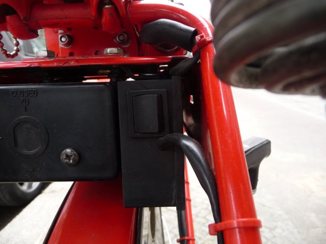

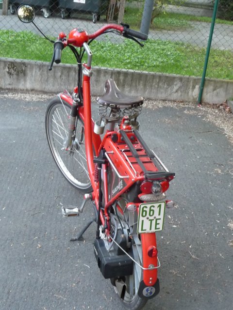

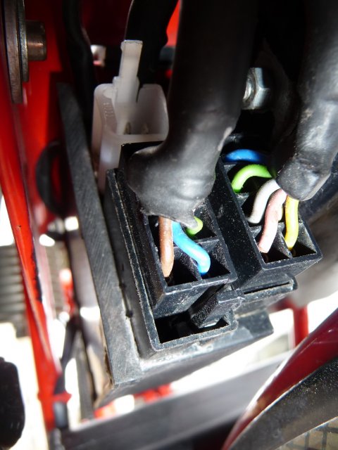

hier noch ein paar Bilder

Hallo Redrunner,
danke für deine Vorstellung. Hast technisch ein paar interessante Sachen ergänzt. Z.B. das Bremslicht finde ich interessant.
Technisch scheint dir die Saxonette ziemlich vertraut zu sein.

Hallo Dieter K
Mir gings da wohl wie einigen hier im Forum. Durch Zufall an eine Saxonette geraten und dann viele Probleme. Bei Fragen in Werkstätten keine vernünftige Antworten erhalten. Hab dann im Internet gesucht und bin auf die beiden Foren gestoßen. Gemäß den Beschreibungen selbst probiert und viele Erfahrungen gesammelt. Über die Jahre dann auch eigene Ideen entwickelt und eine komplette Werkstatt eingerichtet. So warte ich jetzt auf das Stage 2 von Pruttel.
Das Bremslicht ist ein billiges LED-Internetteil aus China mit Rücklicht und Bremslicht. Das Rücklicht habe ich auch mit dem Bremslichtkabel verbunden; es leuchtet dann alles nur beim Bremsen auf. Der Kontakt wird durch Aufrüsten der normalen Sachs-Bremsgriffe erreicht, die Halterungen für den Bremslichtschalter sind bereits vorhanden und müssen nur passend aufgebohrt werden. Stromversorgung durch 12 V Batteriepack im normalen Sachs Stromkasten, allerdings Nicd mit 4500mA. Den Kasten habe ich mit einen Kästchen von Conrad erweitert, in dem das Blinkrelais steckt und zudem alle Kabel mit Schnellsteckern (Radio-mini Autostecker verbunden sind. Die normale Beleuchtung wird über Nabendynamo separat versorgt. Die Verbindung zur Batterie über die Elektronik der Saxonette habe ich gekappt. Die Beleuchtung hat vorne wie hinten Kondensatoren, so daß die Leuchten auch im Stillstand nachleuchten.

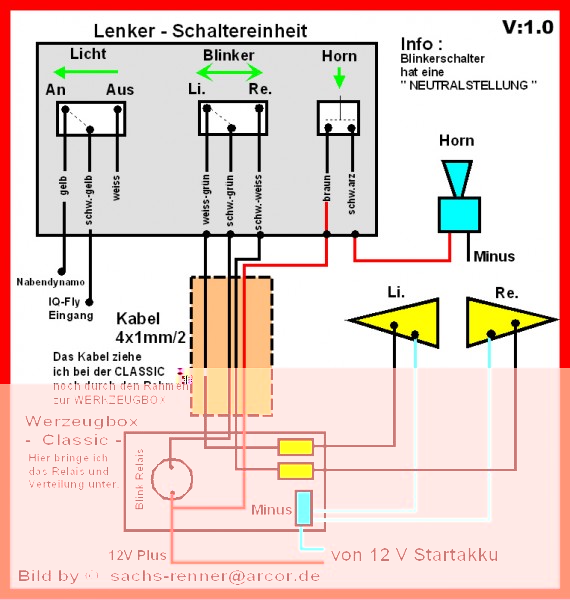

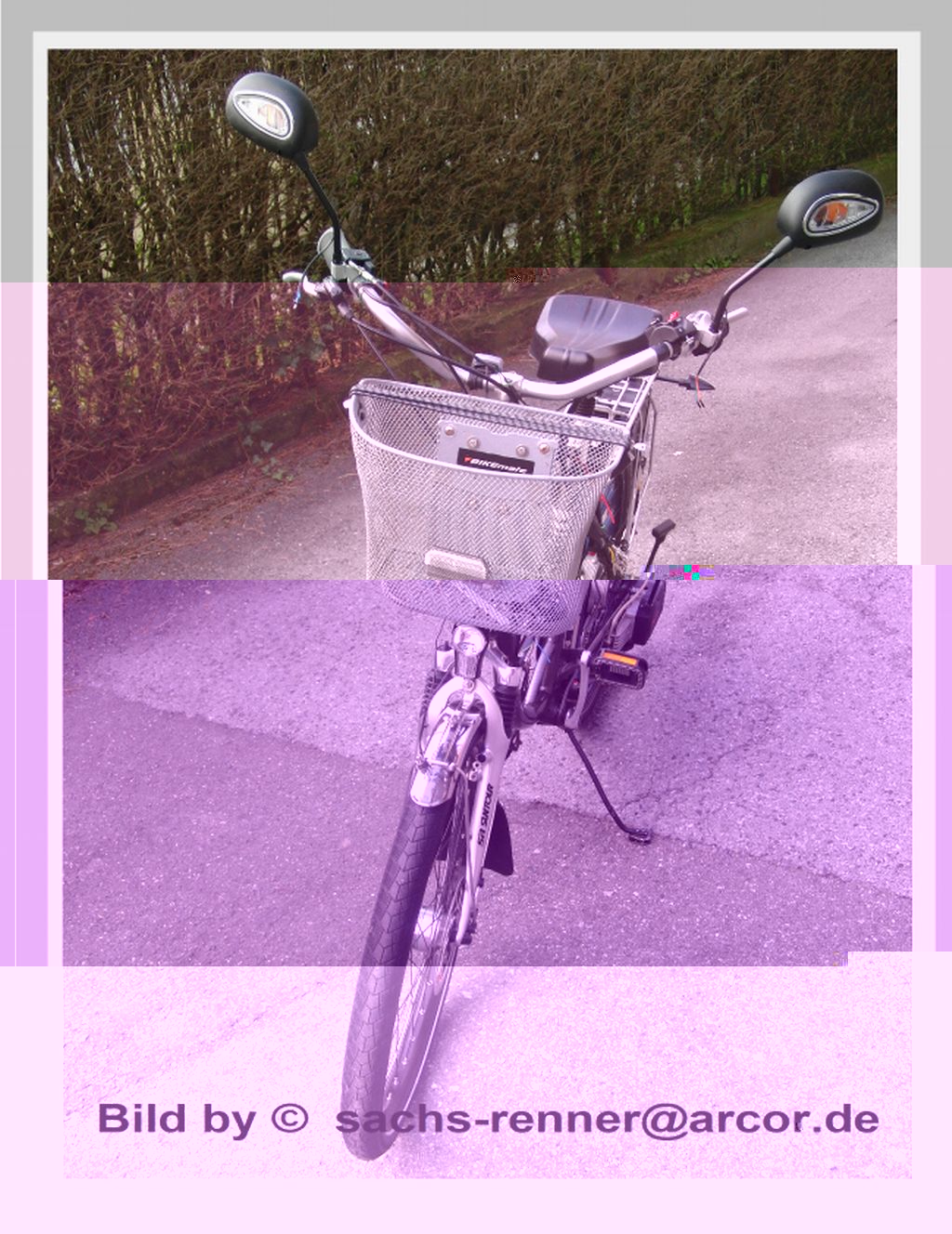

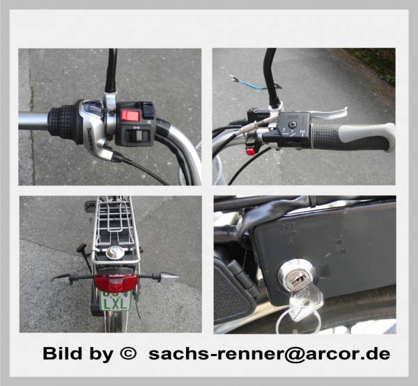

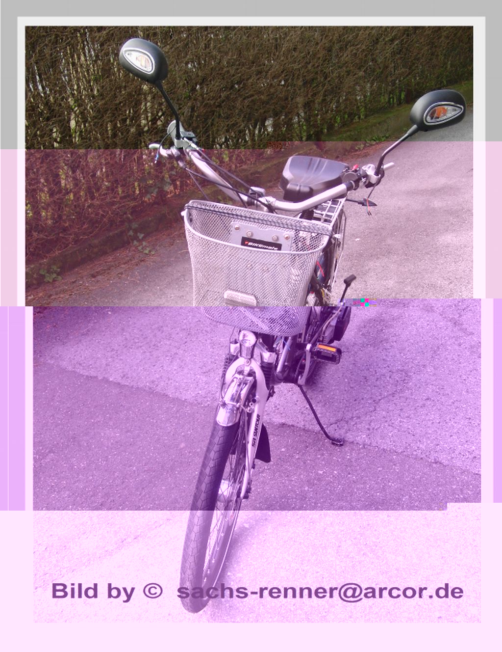

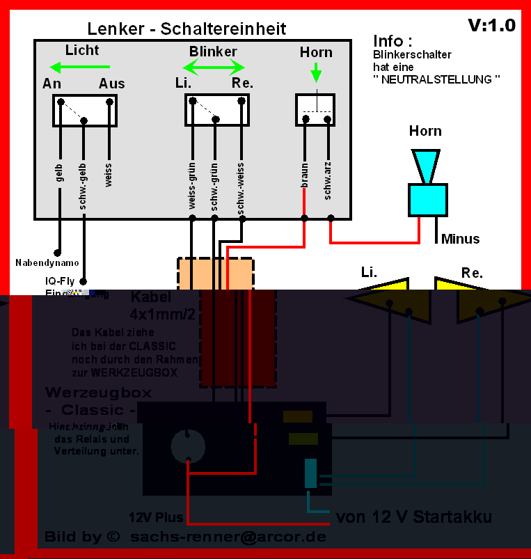

. . . schöne saubere Umsetzung Deiner Ideen - :stop: *THUMBS UP*

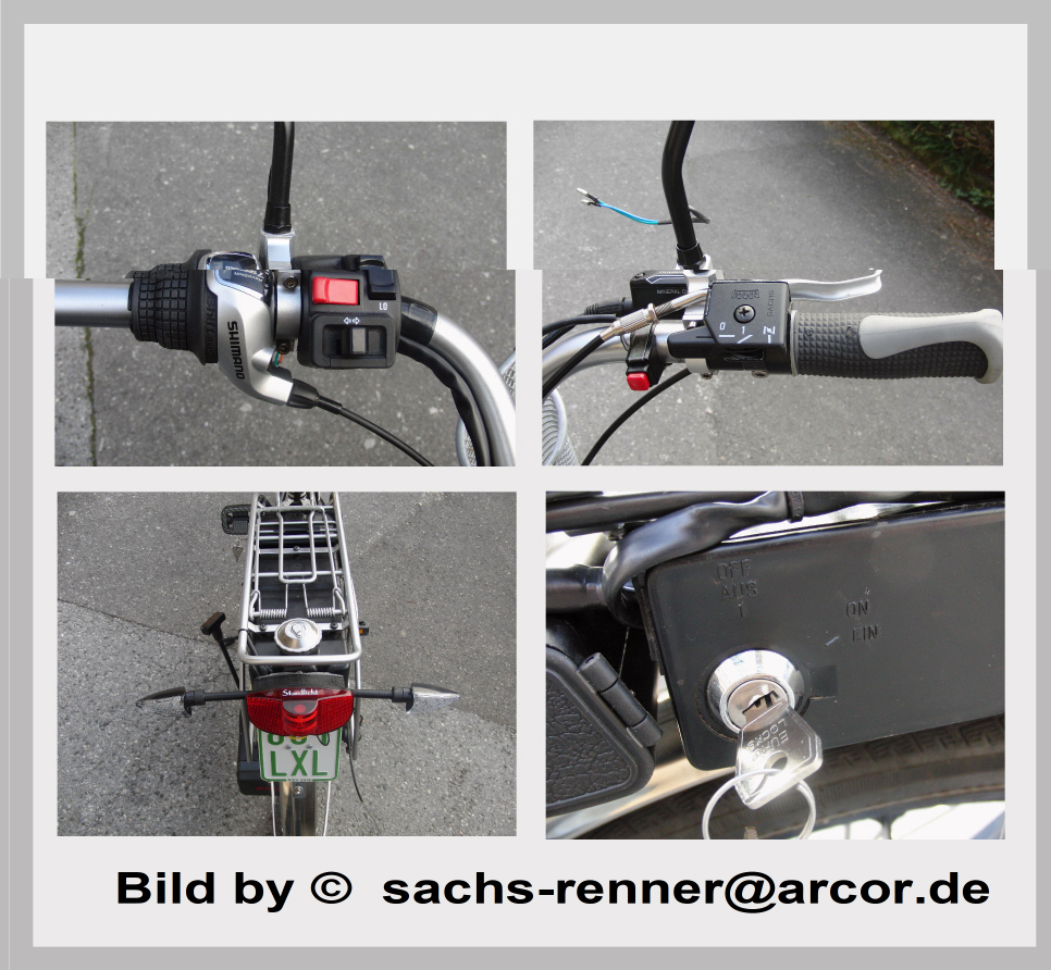

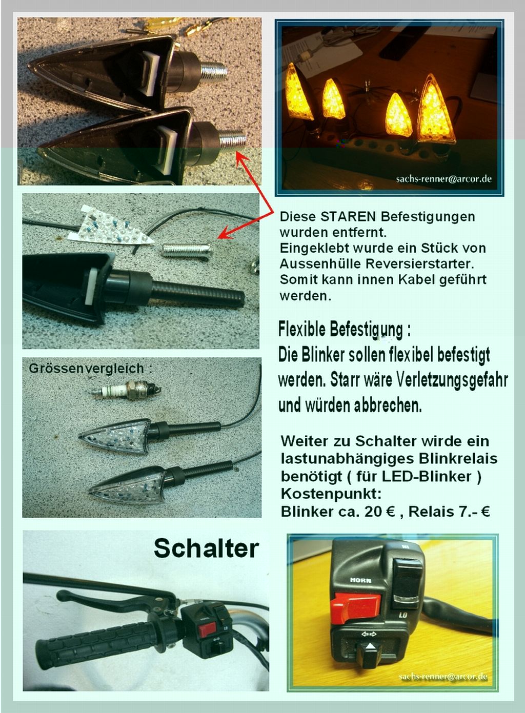

. . . hier mal meine Umsetzung : aus 2009
