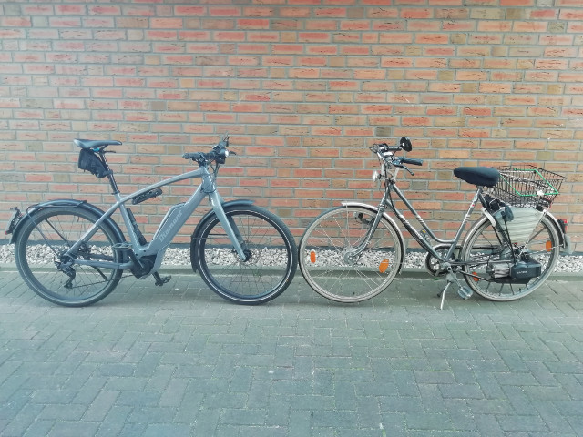

Nachdem ich nun ein paar mal mit der Saxonette einkaufen war und sonst mit einem S-Pedelec zur Arbeit fahre ein kleines Fazit von mir.
Also zum Spaß ist die Saxonette meine erste Wahl. Ich knatter schön den Radweg lang und gucke in die Landschaft. Derzeit noch mit originalen 20 km/h.
Aber ganz ehrlich: Als Alltagsfahrzeug käme das für mich nicht in Frage. Legal viel zu lahm. Zudem ist der originale eine Gang viel zu lang übersetzt und ich sitze auf dem 53er Rahmen wie der Affe auf dem Schleifstein ;)
Der Vergleich zum S-Pedelec mit bis zu 45km/h ist natürlich etwas unfair. Aber im direkten vergleich ist das ein bisschen wie der erste Benz Motorwagen gegen einen Tesla. Pedelc: Knopf drücken und lautlos zum Supermarkt fliegen.
Versteht mich nicht falsch. Ich feiere die Saxonette weil sie so herrlich kurios ist. Aber ich sehe sie eher als Oldtimer-Hobby Fahrzeug so wie meine SR500. Das S-Pedelec ist eher praktisches Alltagsfahrzeug.
