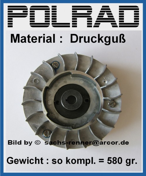

" Beides " , würde ich sagen führt zum Polrad versagen.
Das Polrad wurde bei der Belastung ( Vollgas ) und dem warmen Wetter extrem Heiss
Temperaturen von über 100° sind dann am Polrad keine Seltenheit.
Dann kann die minimale verbleibende Materialdruckguss Ummantelung das Blechpaket und die hohen
Fliehkräfte welche darauf wirken leider nicht mehr Standhalten.
Die Druckgusslegierung altert von Haus aus und verliert im Alter leider immer mehr an Festigkeit.
Dieser Vorgang wird durch Hitzeeinwirkung leider noch Begünstigt.
Fazit :
Somit kann der minimale Druckgusskern den Fliehkräften des Blechpaketes im Polrad nicht standhalten und bricht
vor Ermüdung auf.
( Durch Abdrehen des Polrades wird auch leider die Masse weniger was den Vorgang des Überhitzen beschleunigt )

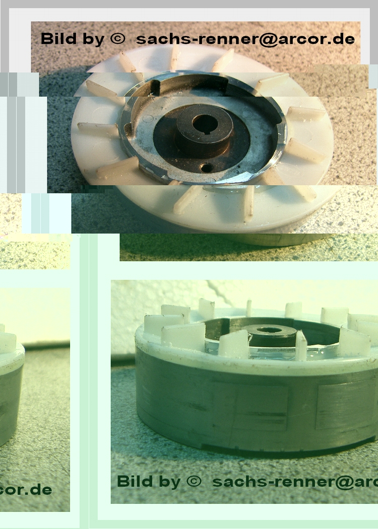

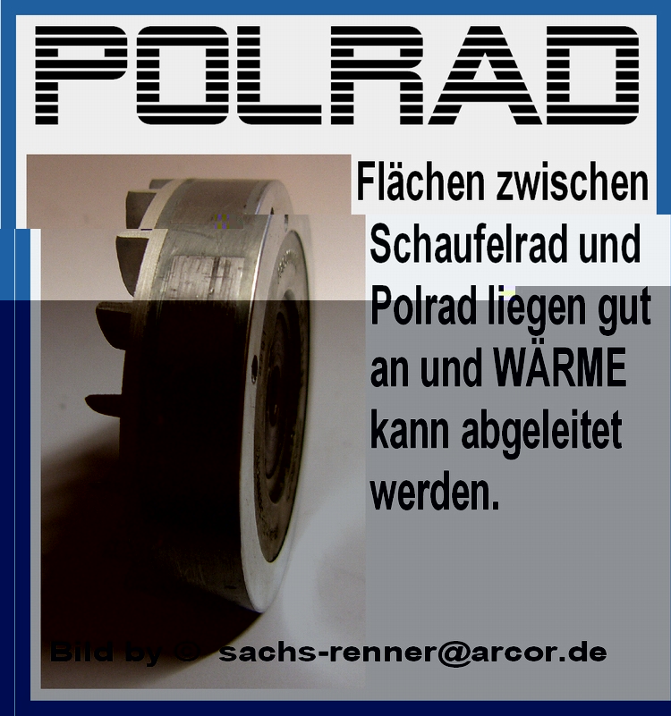

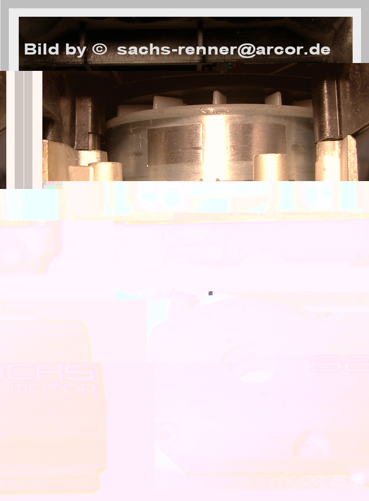

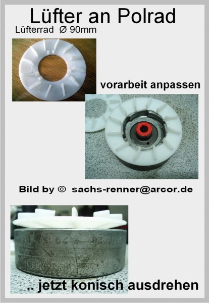

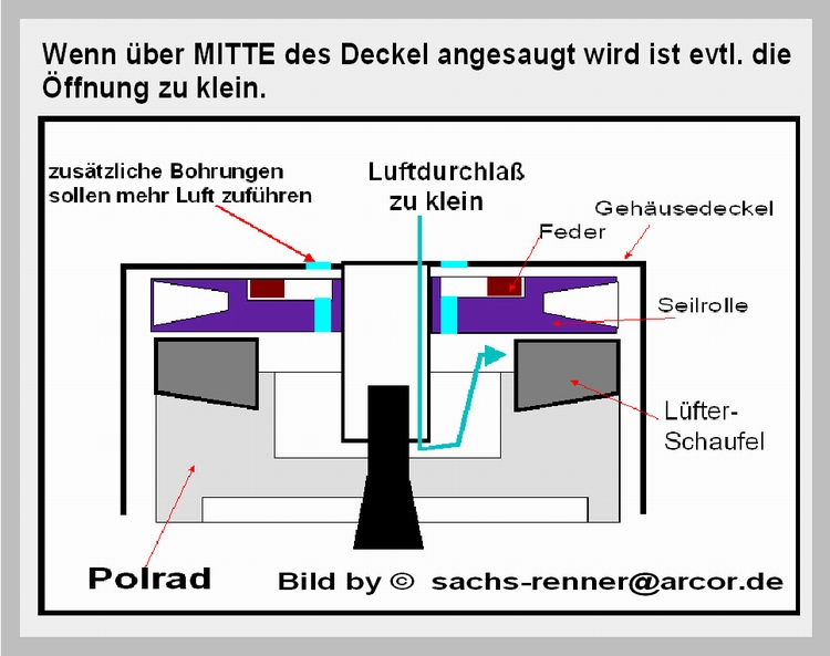

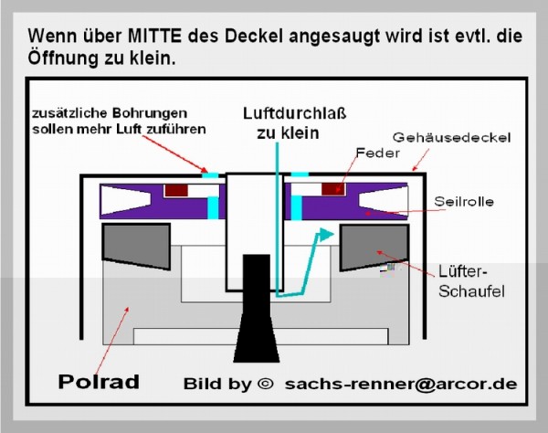

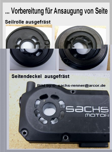

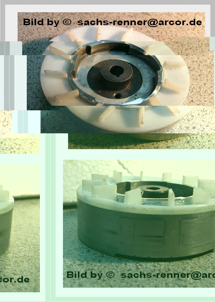

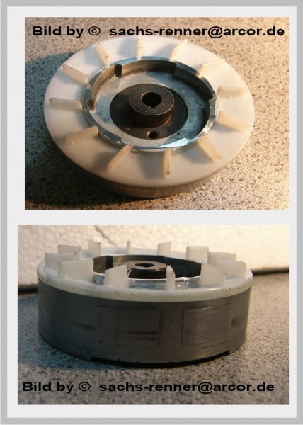

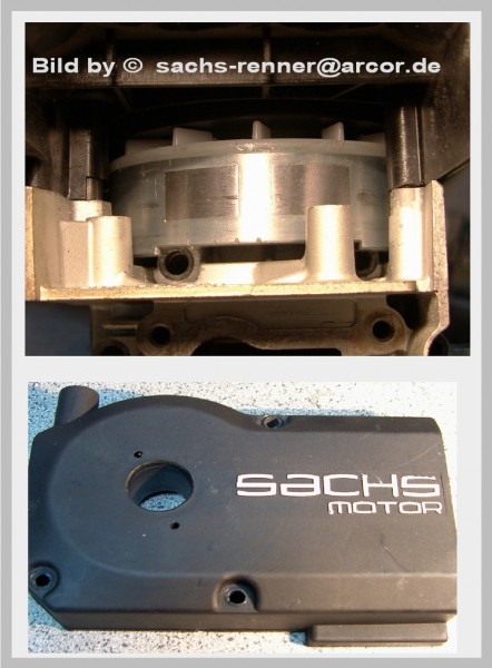

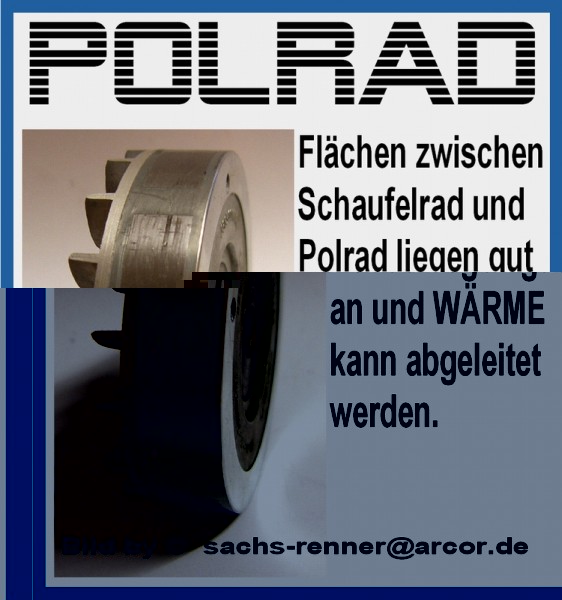

Hatte vor Jaaaaaahren auch am Polrad Versuche gefahren um eine Luftzirkulation am
Polrad mittels Luftflügel zu erreichen. Hat leider mangels Umsetzbaren Möglichkeiten nicht
gereicht und wurde aufgegeben. Auch Versuche und Messreihen ( Temp. ) mit Kiemen
brachten nicht den gewünschten Erfolg.
( siehe alte Versuchs Bilder )
schönen Pfingstmontag und bleibt alle Gesund
