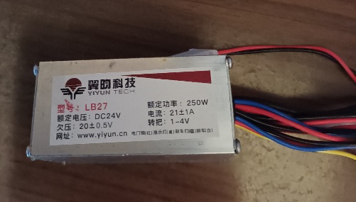

Mein E bike stotterte ja merklich rum. Ein fahren war nicht mehr möglich.
Jetzt habe ich meine Bremse ausgebaut und eine neue gekauft. Die auch einen kleinen elektrischen sensor drin hat. Leider waren zwei Stecker dabei die nicht passten und die waren auch nicht angebracht.
Und bei dem Controller waren auch keine gegenstücke für die Stecker dabei. Ich weiß auch nicht wo ich die herbekommen soll. Conrad gibt's ja nicht mehr
Hat einer von euch ne Ahnung? :andiearbeit:

Vieleicht hat ein Bekannter einen 3D-Drucker ?
https://www.thingiverse.com/thing:5174925 für die 24.8 er Stecker
Bei den kleineren kannste bestimmt auf diese umrüsten, komplett beide Seiten meine ich:
https://www.louis.de/artikel/elektrikst ... r=10003843

Sobald die Saxonette wieder fährt, werde ich hierrum mal alles abklappern was geht. Worüber ich mich ja immer ärgere ist folgender Dialog.
Ich zeige den Controller und frage, haben sie die passenden Stecker. Und die erste frage ist, von was ist das? ......buah da könnt ich ja.

So
Mein Ebike fährt wieder. Ich habe die Handbremse neu gekauft und eingebaut. Von der alten Handbremse habe ich das eine Ende mit Kabel abgeschnitten und mit Wagoklemmen mit der neuen Bremse verbunden. Und es läuft wieder. Den neuen Controller habe ich nicht verbaut.
