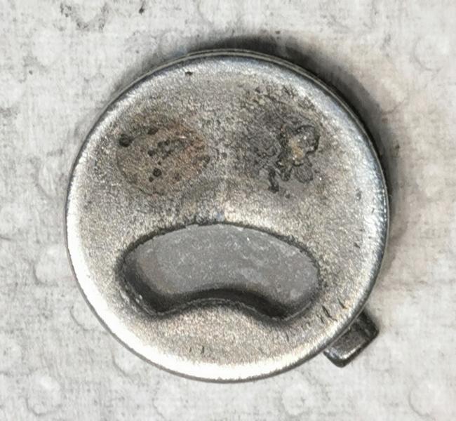

Hier die Innenseite des Hebels...

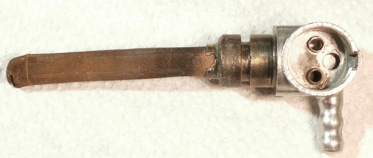

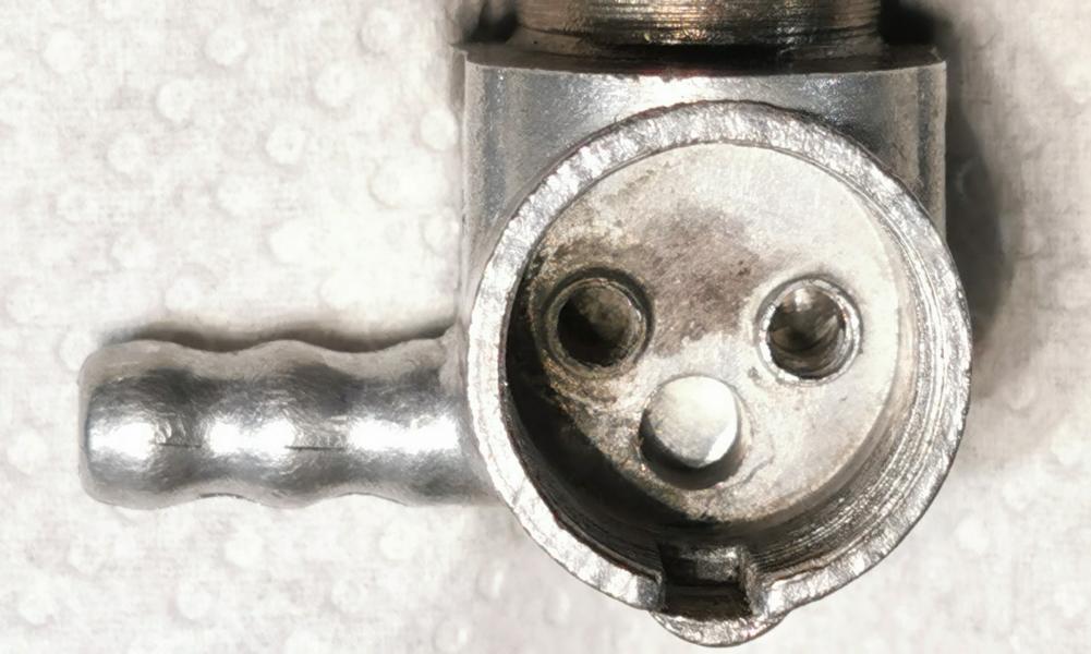

Der Hahn von innen - man sieht links die verfärbung nach dem reinigen des kanals...
...vor dem Zusammenbau....

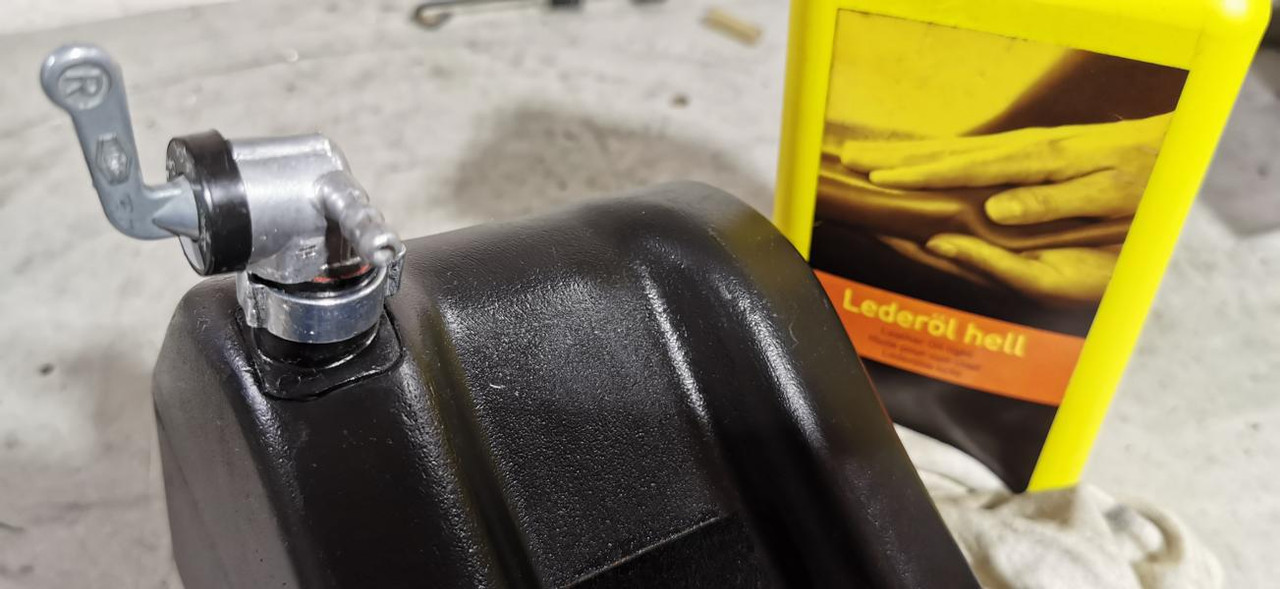

...uuund das Ergebniss nach dem Zusammenbau.
Das ganze habe ich noch mit einem Tropfen Lederfett aufgehübscht
