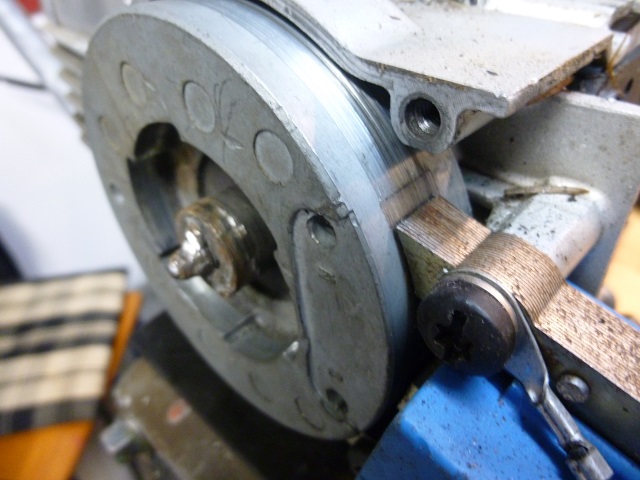

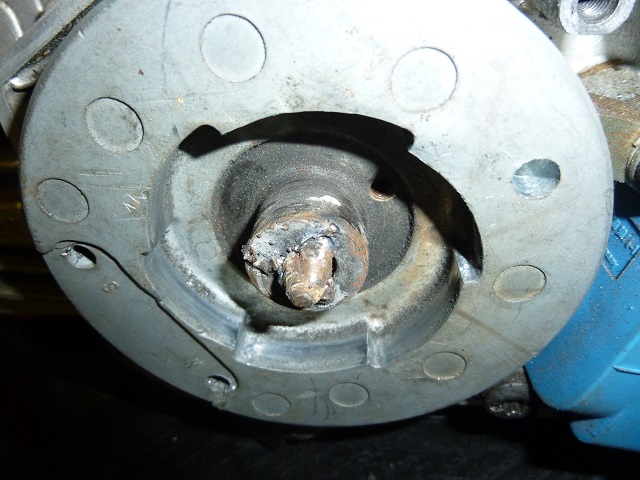

Nach dem Abnehmen des Hinterrades sah man total verölte Bremsbacken. Nach dem Abnehmen des Starterdeckels sah man das hier:
Da hat wohl einer nicht gewußt, das am Polrad ein Linksgewinde ist und das Gewinde der Kurbelwelle abebrochen.
Kann man ja wieder festschweißen. Und dann wieder losflexen: Das Polrad hatte auch einige Schleifspuren:

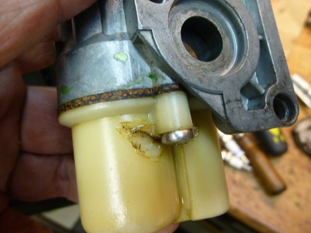

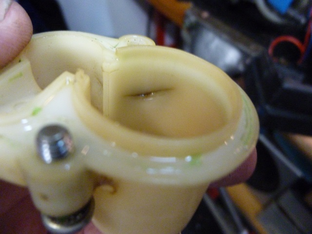

Die Schwimmerkammer war fachgerecht abgedichtet: Sämtliche originale Simmeringe waren hinüber und das Öl bestand haupsächlich aus Wasser.
Hätte man vielleicht mal schon beim letzten Motoröffnen mal autauschen sollen.

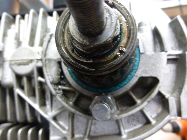

Der Auspuff und der Vergaser war mit einer Schraube fest. Der Auspuff teilweise mit Silberfolie verschönert
