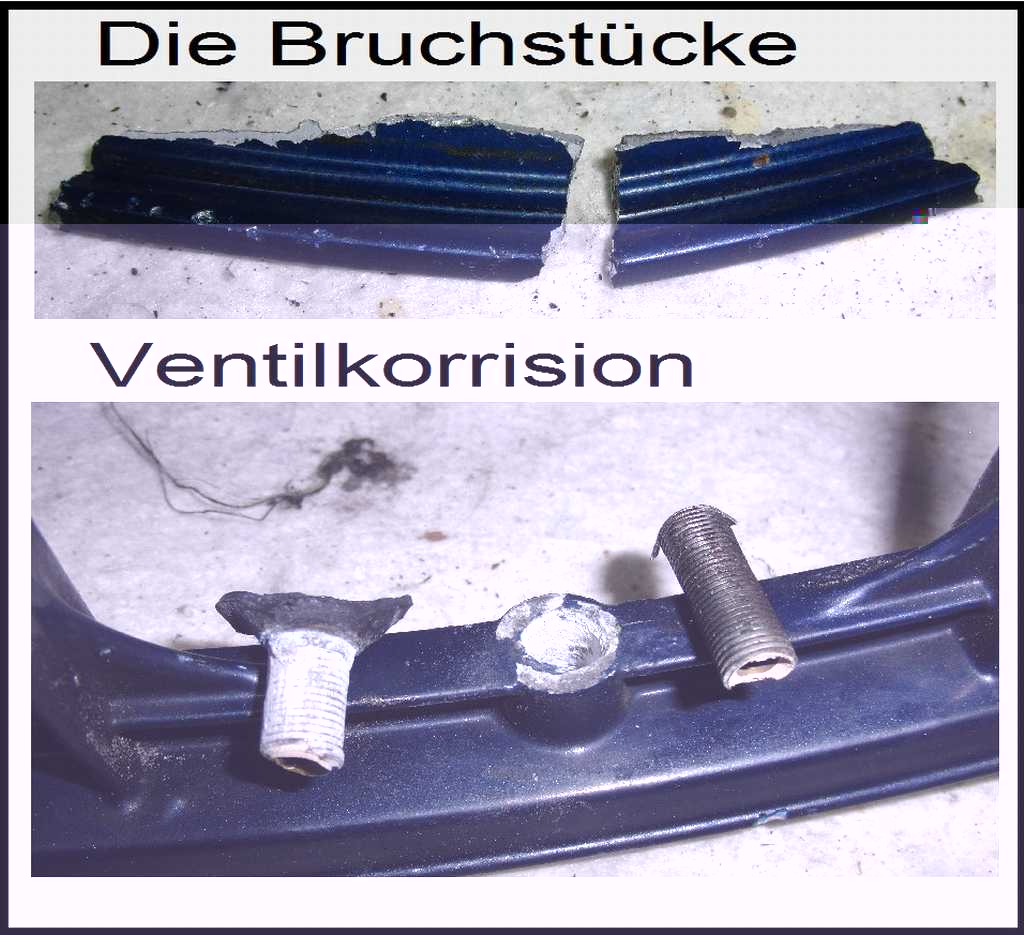

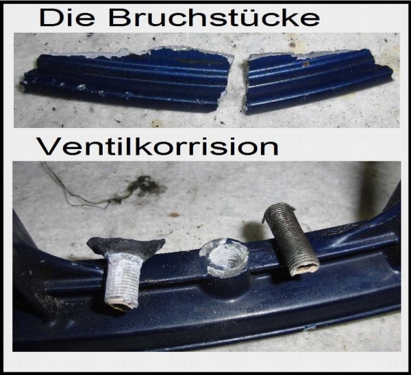

Beim Ausbau des Hinterrad und Demontage der Reifendecke / Schlauch
bekamm ich das Ventil vom Schlauch nicht aus der Felge.
Habe letztendlich mit Hammer auf Ventil geschlagen welches dann
abgebrochen ist.
Mit Durchschlag konnte ich den Rest aus der Felge treiben.( siehe Bild )
Eine Korrision hatte in der Felge stattgefunden.

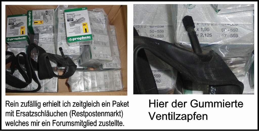

Die Schläuche mit durchgehendem Autoventil aus Messing werde ich nicht
mehr einsetzen. Nur noch die Ventilzapfen aus Gummi.
Unterwegs mal eben einen Schlauch wechseln wäre hier zum Alptraum
geworden. Wer hat den schon einen Fäustel im Gepäck.
Ich denke das das Gewinde die Beschichtung im Felgenloch durch
ruppelei weggeschliffen hat und es aufgrund der unterschiedlichen Materialien
zu diesem Prozess gekommen ist.

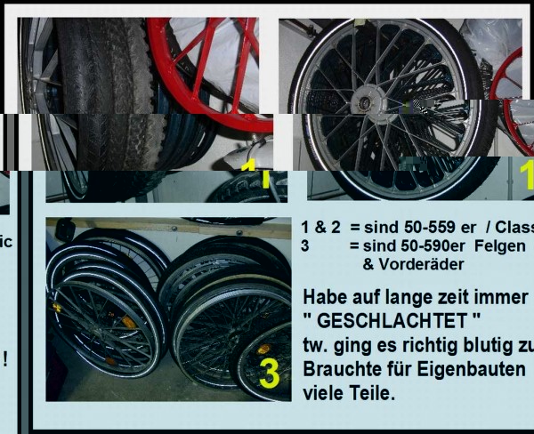

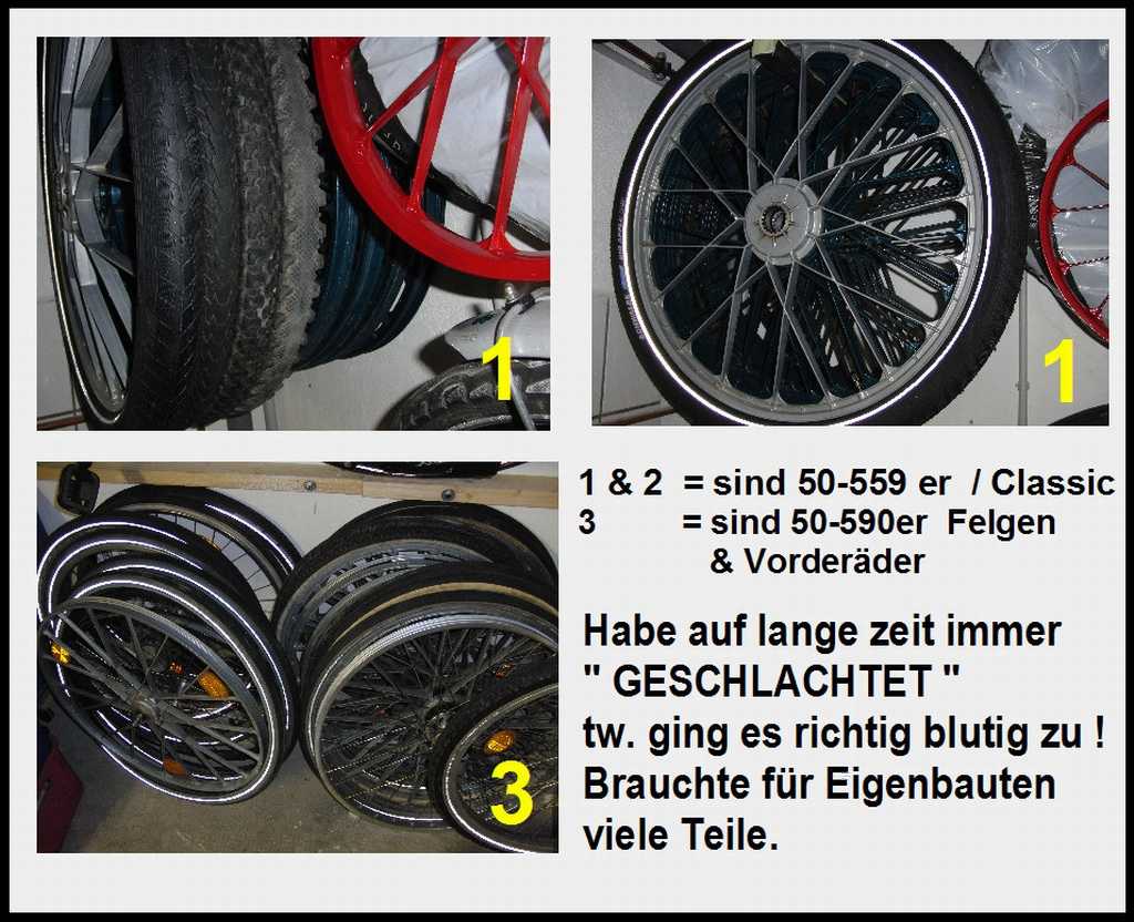

Habe jetzt ein schwarzes Hinterrad eingebaut und Vorrat habe ich noch genug ( Bild )
In kürze werden wieder 2 Classic zur Ersatzteilgewinnung " GESCHLACHTET "
