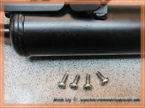

* * Doppelfehler * * ( Suchbild )
nicht mehr Mitglied
. . .weitere Fehler an dem Motor
. . .weitere Fehler an dem Motor =-O =-O
Erspare mir jeglichen kommentar :-X :-X
mfg Bernd

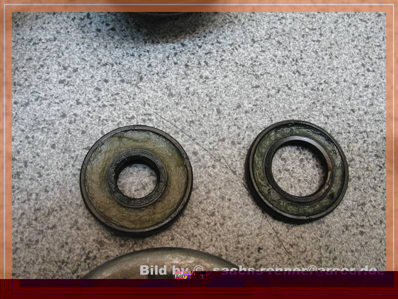

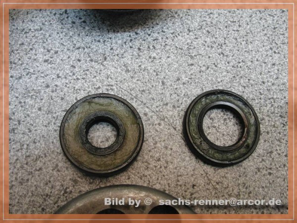

woher kennt der Besitzer oder Bastler das neue NL Forum ( gegründet von einem 15jährigen und einen 12 jährigen Moderator beide von Mark rausgeworfen)?
Dort wird als Anleitung geschrieben, ich schreib gleich die Übersetzung:
Voor de lagers en keerringen is het verstandig een goede kwaliteit vet te gebruiken.

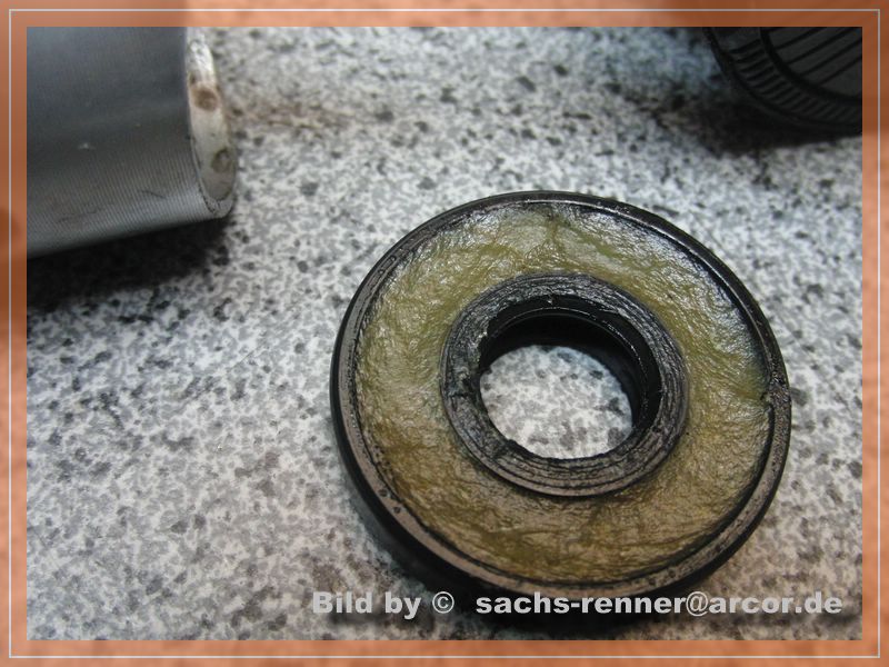

Für alle Lager und Simmerringe ist es selbstverständlich das ein Fett von hoher Qualität zu gebrauchen ist.
Und , hat der Mann doch gemacht........ :mcgreen:

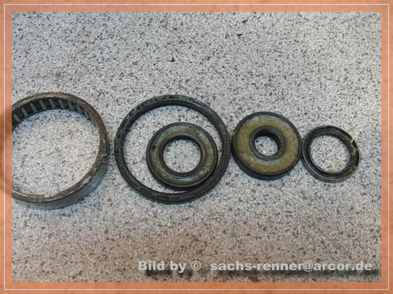

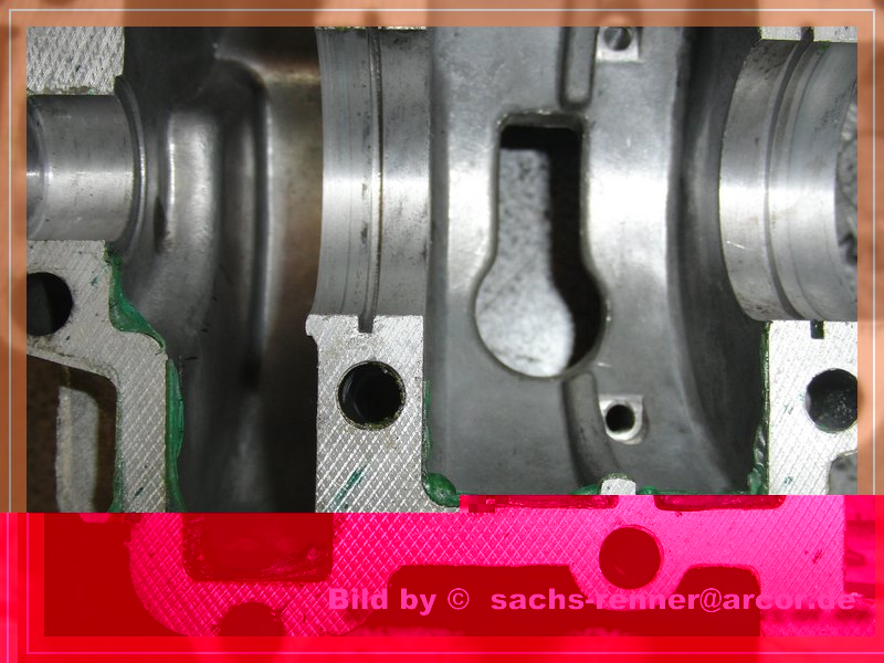

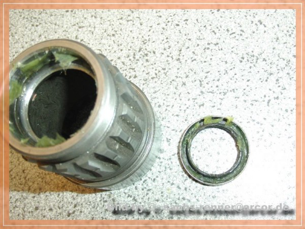

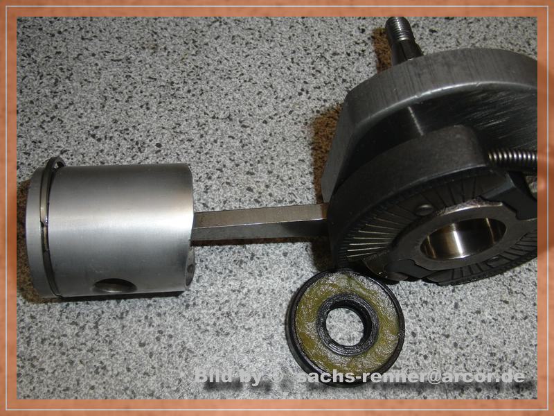

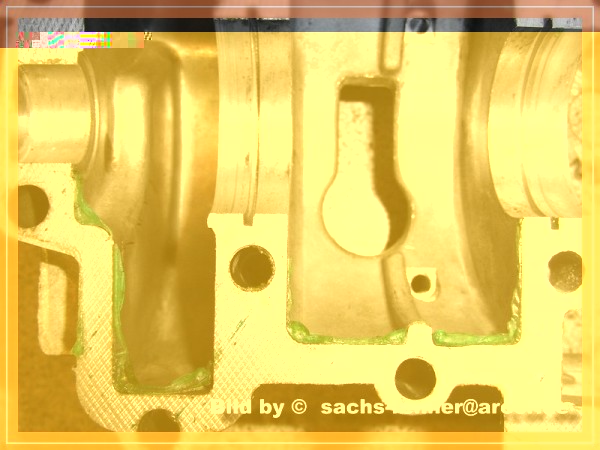

Re: * * Doppelfehler * * ( Suchbild )
Hi Dieter- K ,

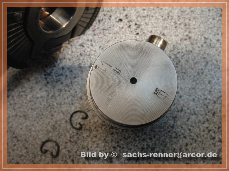

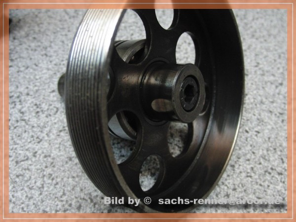

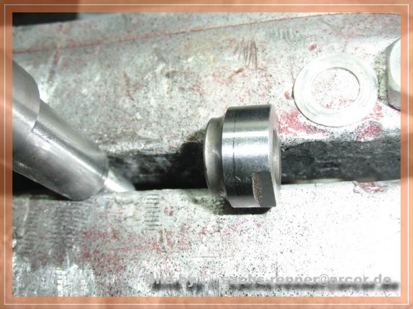

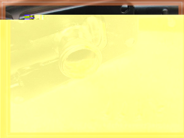

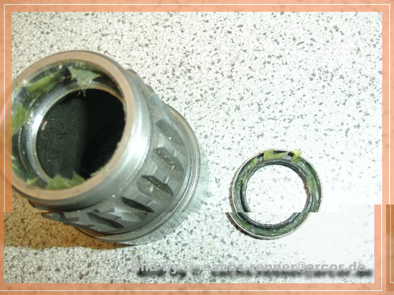

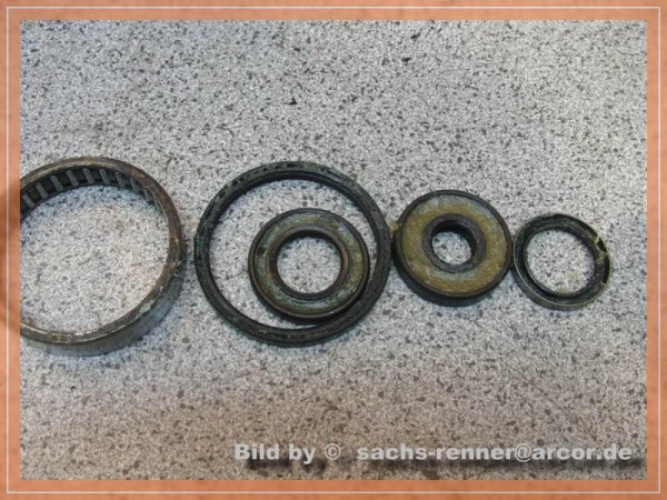

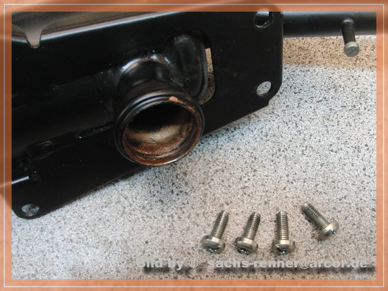

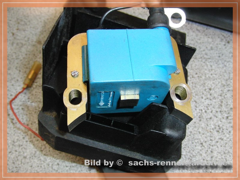

Ich Mecker und lache nicht denn wenn Du die nachfolgenden Bilder auch siehst
und Du auch weißt was gute Teile kosten wirst Du mir zustimmen. :stop:
Hatte die Maschine als defekt gekauft mit " MOTORSCHADEN "
Aber dieser Motorschaden entwickelte sich zum einmaligen glücksgriff. :smile:
Da der Motor nach der Überholung nicht gelaufen hat konnte kein weiterer
Schaden entstehen.
Viele Teile waren neu bzw. neuwertig.
Somit füllt sich die Ersatzteilkiste . *JOKINGLY*
mfg Bernd
8-) :smile:

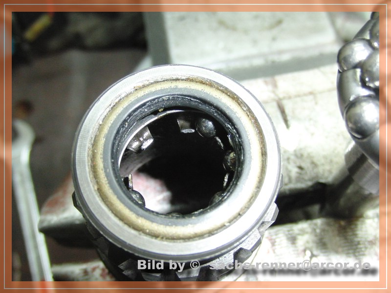

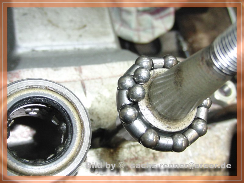

Bernd,
vertick das "Hochleistungsfett" in der Bucht.
Wenn Du das alles auskratzt kommen 50 Gramm (1/2 Tube) zusammen :muahaha:
Respekt: Kolben niegelnagelneu?
Warum nicht gelaufen?
Klemmer durch die Kugeln?
...oder Verkettung mehrerer Missstände, aber letzendlich auch egal?
Sehe ich das richtig: Getriebeöl war nicht drin und die Dichtflächen hatten kein Dichtmittel ?
Aber tonnenweise Fett überall.
Gut , daß der Motor nicht gelaufen ist, ich hätte Ihm 5 Sekunden gegeben.
