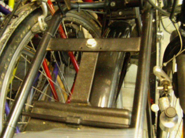

Hallo zusammen,

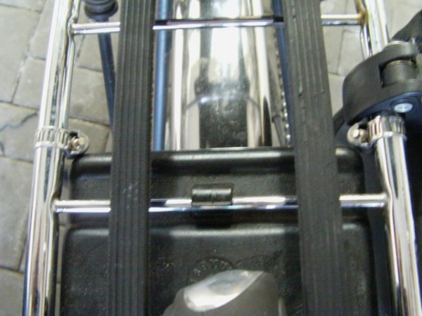

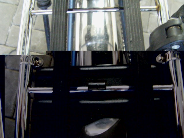

ich hatte bei meiner Herkules schon mal das Problem, daß der Tank aus der Halterung rutschte, immer dann, wenn ich Packtaschen drauf hatte.
Einige Fahrzeugmodelle haben einen Winkel als Sperre schon angebaut.
Meine Lösung war: 2 kleine Rohrschellen an den Gepäckträger anzubringen. Dies läßt sich bei Bedarf ( Tankreinigung) auch wieder lösen und fällt kaum auf.
Es gibt aber bestimmt noch andere Lösungen.
