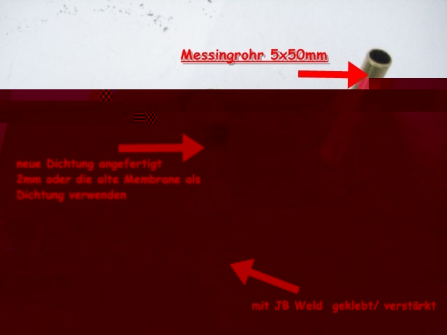

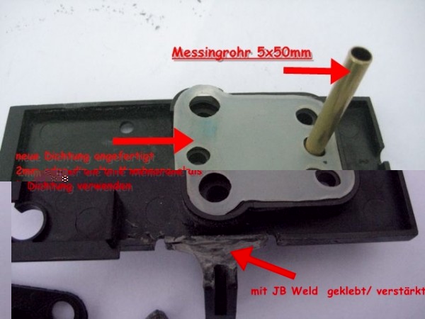

Jau Mike, das ist eine schöne Arbeit vom Reiner. Mir ist es aber zu aufwändig. Ich bleibe bei meiner Variante.
Material: 4,5 - 5 cm Messingrohr 5MM/3mm, 2 Tropfen Loctite Schraubensicherung
Werkzeug: Schraubendreher Kreuz, Accuschrauber oder Bohrmaschine incl. 5,5 mm Bohrer, evtl. 5mm Bohrer zum Bearbeiten des Vergaserkorpus dort wo das Messingrohr rein soll.
Zeitaufwand: 15 Minuten
Aber: Benzinhahn ist Pflicht!!
Meine Antje läuft nun mit einem derartig umgebauten Vergaser. Macht keine Probleme mehr.

Da ich auch so eine kaputte Membrane am Bing habe, kaufe ich eine neue und werde sie aus der Sperrfunktion heraus lassen, so das sie auch nur als Dichtung fungiert. Die Idee finde ich toll.
