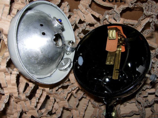

hier seht ihr den Versuch einer LED mit Bajonettfassung als Fernlicht (LED taugte aber nix)
Den Bajonettsockel habe ich selbst gedreht, die Serienfassungen haben das alte Schraubgewinde für Fahrradlampen
Oben das Abblendlicht.

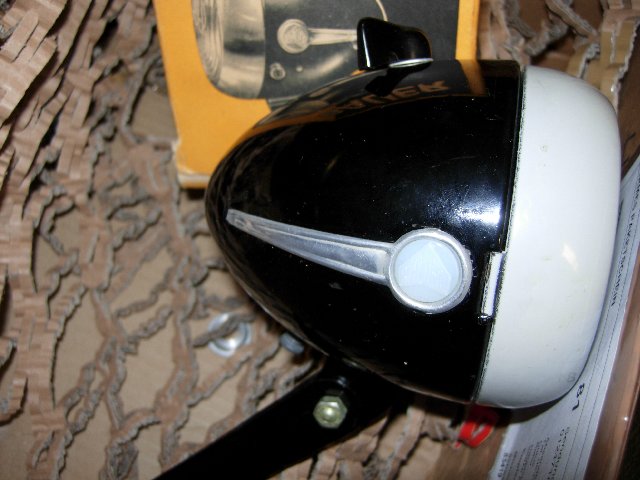

Das Milchglaslogo leuchtet seitlich - sieht sehr edel aus im Betrieb
