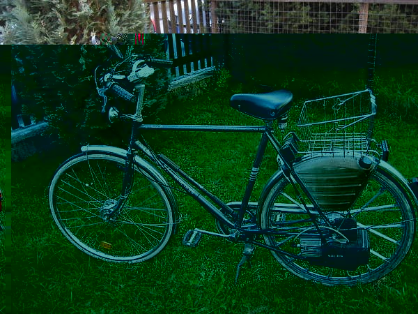

bei meiner Saxonette soll der alte vergammelte Seitentank durch einen fabrikneuen ersetzt werden.
Gibt es bei der Demontage dieses Teils irgendwelche versteckten Schrauben - Besonderheiten ?
Momentan ist das Fahrzeug 50 km südlich von München eingelagert und ich habe es nicht vor mir stehen ,darum die Frage.

2 Schrauben am Rahmen ,sonst nichts .Gut zu erreichen .
Re: Hercules 87 ( Saxonette )
Und noch eine Schraube unter dem Schutzblech. Nicht so gut zu erreichen.

Hab ichs mir doch gedacht. =-O
Noch eine fiese Schraube im Schutzblech !
Aber, ein Griff in die gut sortierte Werkstatt und........
kurz mit meiner Flex das schützende Blech weggefräst - und schon klappt es mit dem Tank ! :mcgreen:
Danke für die Infos !
