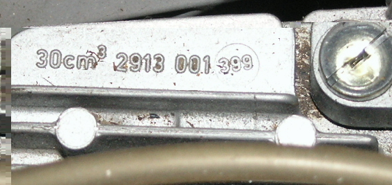

Wichtig bei der Motorbestimmung ist die lange Nummer neben der Öleinfüllschraube.
Dort steht 301........... 099 oder 199 oder 299 oder 399 oder 499.
099 / 199 und teilweise 299 haben das Dreistufengetriebe. Danach ab 299 / 399 / 499 haben sie das Einstufengetriebe.

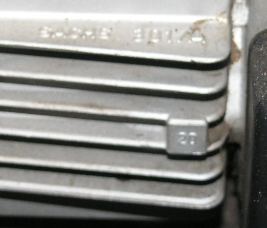

20kmh oder 25 kmh zeigt aussen am Zylinder eine kleine Plakette .
Ist dort eine 20 zu lesen ist der Motor für 20kmh ausgelegt ( D-Ausführung), egal ob 199 - 499.
Ist diese kleine Plakette leer, ist es die lange Getriebeübersetzung ( NL-Ausführung), auch egal ob 199 - 499.
099iger Motore haben diese Plakette nicht, sind in der Regel lang übersetzt.

pictures of a German version with 67:2 gears inside.
As summi-ost wrote the NL-version has an empty plate. It's gearing is 54:2.
How to identify the version of the engine:
Cheers
