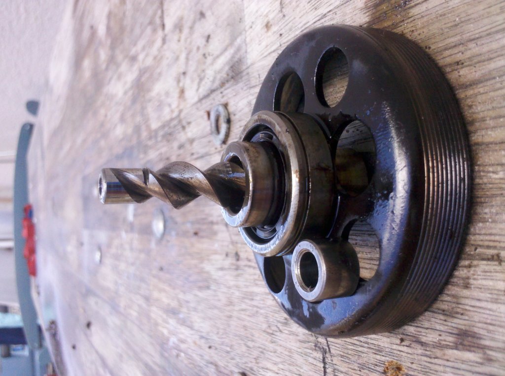

Fällt jemandem dazu etwas ein?
muss doch irgendwie wieder fest zu bekommen sein, messtechnisch sind die Maße identisch, wird wohl an der Toleranz meines Messchiebers liegen.

...mit einem Elektroschweißgerät mit dünner Elektrode und wenig Strom über den Sitz "lecken" und damit gaaanz wenig Material anhaften,das Ganze danach leicht überschleifen .Den Ring über 100 Grad erwärmen und aufpressen .

Ich hatte an Weichlöten gedacht.
Dann habe ich die Welle nachgemessen und festgestellt das die nur einen Außendurchmesser von 9,4mm hat, da kein Öl in dem Gehäuse war, wird die wohl etwas abgelaufen sein. Der Unterschied ist mir schon optisch aufgefallen, weshalb ich gemessen habe.
