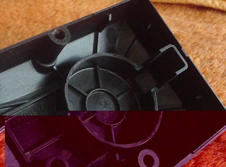

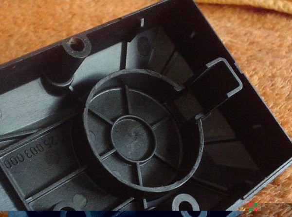

Re: Saxonette Einstellungen?????
Hallo @ndrscons,
a picture to illustrate ...
Have fun reverse engineering.
Mensch, da bin ich doch völlig bei den Threads durcheinandergekommen, ich stells nochmal an der richtigen Stelle ein !
