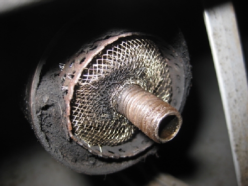

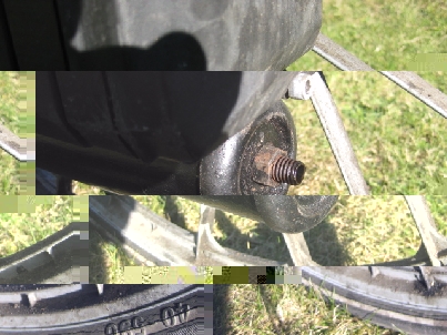

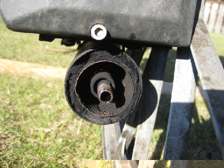

Zum Auspuff mal meine Bilder zur Anregung:
Auspuff innen.jpg (135.63 KiB) 1980 mal betrachtet
Auspuff zum öffnen.jpg (121.99 KiB) 1980 mal betrachtet
Auspuff offen.jpg (143.08 KiB) 1979 mal betrachtet
Das Innenleben kann man je nach Sound selber gestalten,
meiner ist leiser als das Original !
Also nicht wegschmeißen !
Christian
