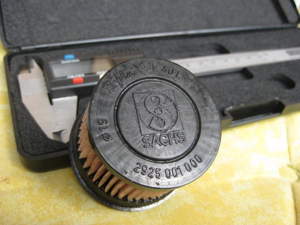

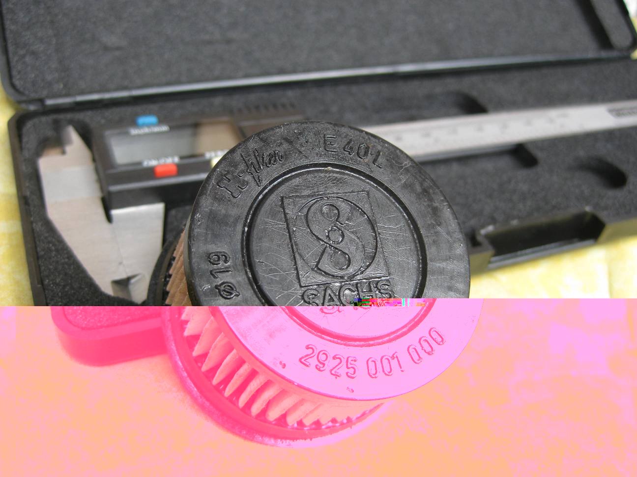

der konische Sachs ( mit Aufdruck S Sachs ) Q19
2925001000
Hat : Außen oben 47,75 mm
Außen unten 53,80 mm
Innen 19,19 mm
Höhe 39,50 mm
Alles Mittelwerte von so 10 Messungen.

Beitrag von Chris. »
Hallo Edgar,
gern geschehen !
Damit du Dir ein Bild machen kannst..... =-O
Christian
