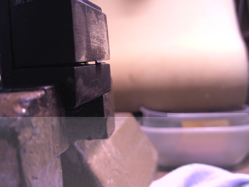

wer hat schon mal dieses winzige Teil ( Halbmondkeil ) bearbeitet ? *TIRED*
Siehe Bild ,
wie ich das getan habe.
Einen kleineren, selbst gebauten Schraubstock in den normalen eingespannt. *THUMBS UP*
Dort hat der Winzling Halt und kann nun mit einer Fein- Feile von vorher 2 mm Breite auf 1 mm oberhalb abgefeilt werden.

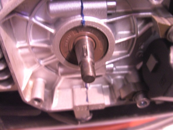

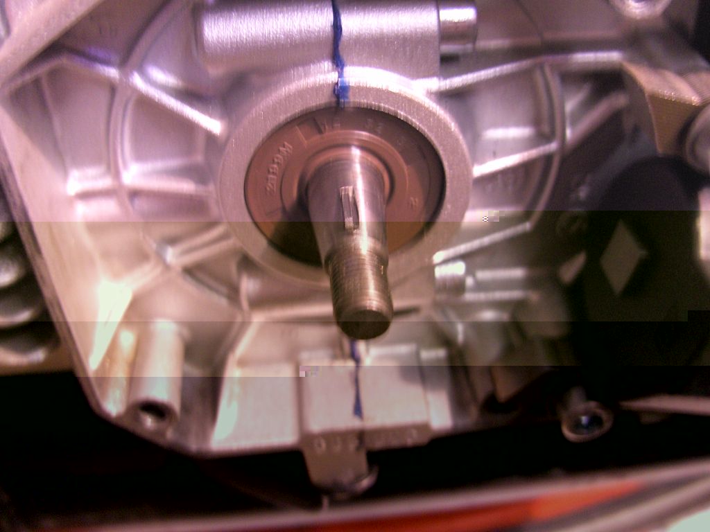

Jetzt kann die Scheibenfeder, ( wie kommt mann nur auf diesen Namen , siehe aber DIN 6888 )
verändert mal Links oder Rechts rum eingesetzt werden, siehe anderes Bild,
je nachdem ob ich Früh - oder mehr Spätzündung errreichen möchte.
Wer Starke Frühzündung hatte, siehe mein Bild, und diese verringern will, der wird das Polrad mit diesem negativen halben Keil, also volle Scheibenfeder im linken Teil der Nut zu sehen, einbauen.
So hat mann dann 8-10 ° Spätzündung und die Spule hat dann so 35-40 ° ZZP v.OT
Wer zusätzliche Frühzündung haben will, muß dann den Keil so einsetzen, das der Halbmondkeil in der vollen Größe rechts in der Wellen- Nute sitzt.
Wer noch mehr als 1 mm abfeilt, erreicht weitere andere Werte.

Über andere Methoden dieser Arbeit hätte ich gerne Antworten.
MfG Peter MV

lutzmann hat geschrieben:Hallo,
wer hat schon mal dieses winzige Teil ( Halbmondkeil ) bearbeitet ? *TIRED* (Siehe Bild) wie ich das getan habe.
Hallo Lutzmann,
Antwort "Wir alle", jedenfalls der harte Kern von uns.
Deine Beschreibung ist eine feine Zusammenfassung mit Erläuterung aller wichtigen Details.
Danke dafür! - Dieter
