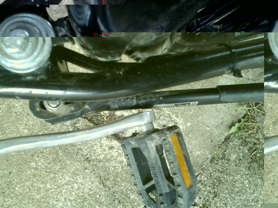

Aber Achtung aus eigener Erfahrung:
Funktioniert bei der Classik nur, wenn die linke Tretkurbel abgekröpft ist, also nicht gerade, da sie sonst am Ständer anschlägt.

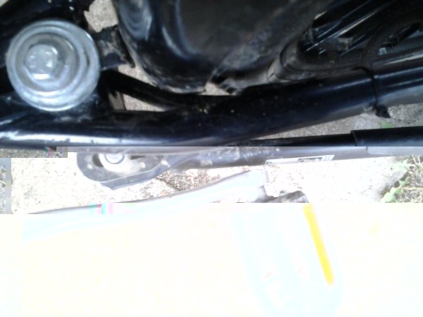

Das kann ich auch bestätigen,
Da der Ständer schräger steht wie der originale, belastet der die Ständeraufnahme stärker, deshalb habe ich den mit einer langen Schraube von oben durch den Rahmen befestigt.
Ähnlich einem 2-Bein Ständer.
Edit: Bild eingefügt
