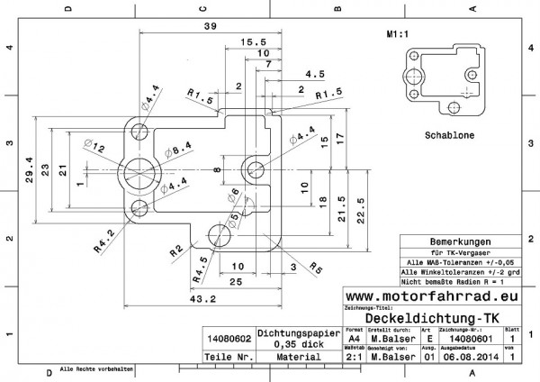

Sporti's Garage. Dichtungen selbstgemacht.
- Beiträge: 5065
Re: Sporti's Garage. Dichtungen selbstgemacht.
Hier noch eine Zeichnung von der TK-Deckeldichting
