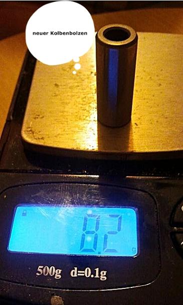

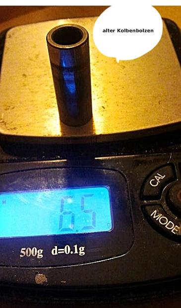

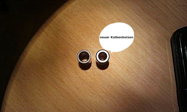

ich habe heute meine neuen kolbenbolzen bekommen, da ist mir der unterschied aufgefallen:
alte original bolzen mit geringerer wandstärke und ein gewicht von 6,5g. die neuen auch originalen bolzen haben ein gewicht von 8,2g. :/
Re: Unterschiede bei Kolbenbolzen
Dafür das du hier relativ neu bist hast du eine sehr gute Beobachtungsgabe.
Die Diferenz beträgt 1,7 gr. plus KAS 2-3gr. , ich würde es langsam antesten.

ich erwarte ja auch etwas mehr von meinem motörchen als evtl. andere ..... wer ein drehzahlwunder möchte muss genau arbeiten :wink:

Obendrein ist mir die Fase am neuen Kolbenbolzen viel zu groß.
Die leichtesten Kolbenbolzen liefert Sukoki mit seinen Schreckenskolben aus. So gesehen haben die also doch was Gutes.

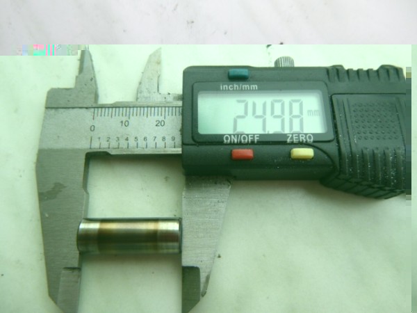

als ich heute eine Kurbelwelle mit einem Kolben komplettieren wollte, bekam ich nur eine Kolbenbolzensicherung montiert. Auf der anderen Seite war die Nut nicht frei. Also wieder auseiandergebaut und von einem anderen Kolben den Bolzen genommen und beide nachgemessen. Dder lange war ca.25 mm lang mit einer Bohrung von 5,7 mm.
Der kürzere war23,73 lang mit einer Bohrung von 5,9 mm.
Also leute, achtet auch auf die richtige Bolzenlänge, sonst kann Euch deshalb auch der Sicherungsring flöten gehen, weil er nicht richtig in der Nut verrasten kann, weil der Bolzen zu lang ist für den jeweiligen Kolben.
Werde jetzt einen kürzeren einbauen.
Und immer schön neue Sicherungsringe verwenden, aber zumindest vorher nachbiegen.

. . .wenns ein Kolben-Kit war wo der Kolbenbolzen mit Kolben zusammengehört - ist es Egal
wenn Kolben schlecht und du willst Kolbenbolzen weiterverwenden - dann haste ein problem.
Mir noch nie aufgefallen - achte immer bei Montage ob der Clip in die Nut einfällt und prüfe mit Verdrehung ob der Clip sitzt.
Gehe gleich mal in den Keller und Prüfe die Lg. der Kolbenbolzen in meinem Bestand. :stop:
Habe 14 Stück gebrauchte Kolbenbolzen nachgemessen :
>> alle 23, 8 mm ± 0,05mm
>> Gewicht ------- kann ich nicht , Waage hat nur volle Gramm
>> 13 St. Bohrung Kolbenbolzen : 6,00 ± 0,05 mm
1 St. Bohrung Kolbenbolzen : 5,00 ± 0,05 mm
