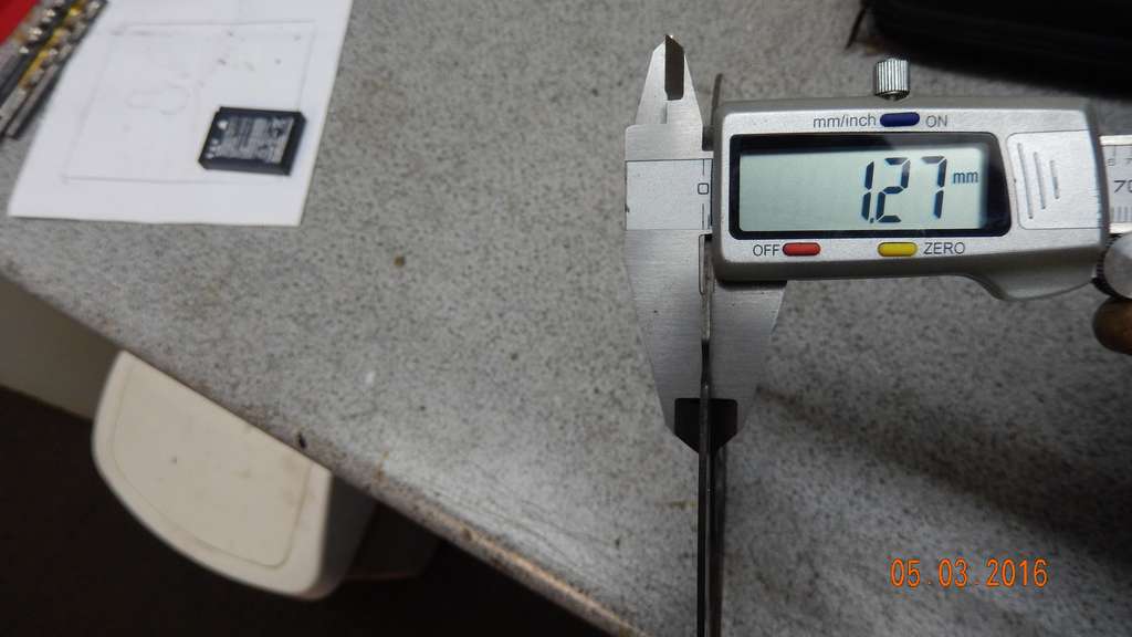

So zum beispiel auch bei einer nachgerüsteten Scheibenbremse
die dicke der Bremsscheibe nachmessen,

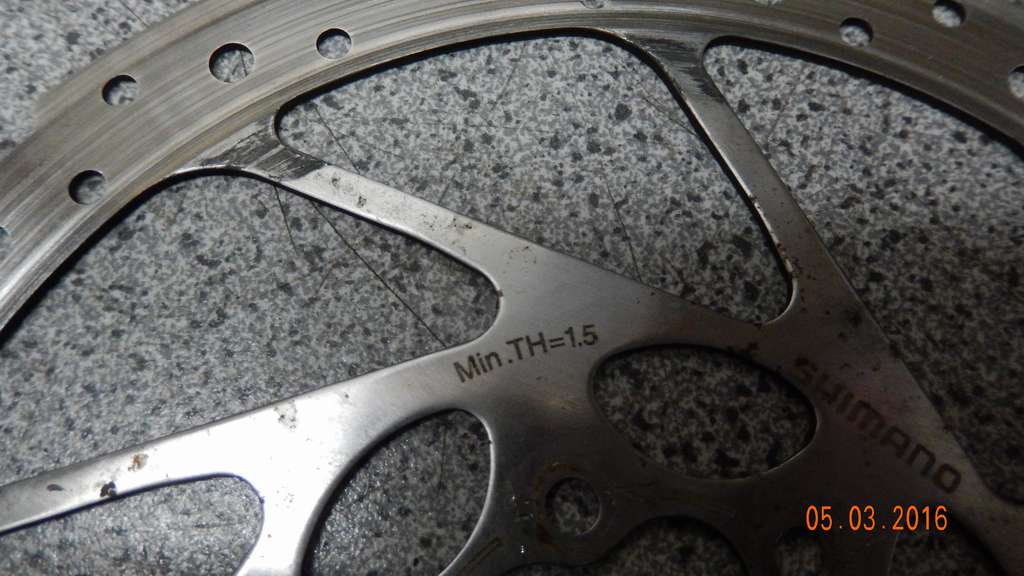

Bei der S.himano Bremse ( Ø 180 mm Scheibe ) ist die
mind. dicke mit 1,5 mm angegeben.
Neu : bei neuer Bremsscheibe ist die dicke 2,0 mm
Hier waren es nur noch 1,27 mm und es wurde zeit diese
auszutauschen.

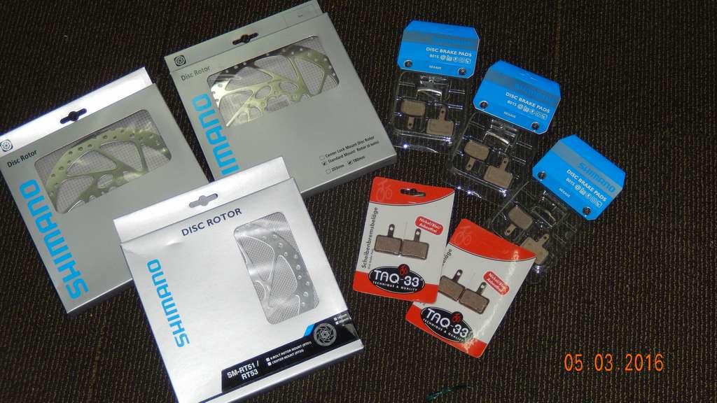

. . . . und hier der Hinweis falls jemand einmal Ersatzteile brauch für diese Maschinen !
- Eddys :
oder Dampfi's :
hier die Teile links :
http://www.ebay.de/itm/Shimano-B01S-Sch ... 016wt_1125
- aber 180 mm auswählen !
http://www.ebay.de/itm/Shimano-Rotor-SM ... 650wt_1125
. . . habe mich schon eingedeckt :smile:
