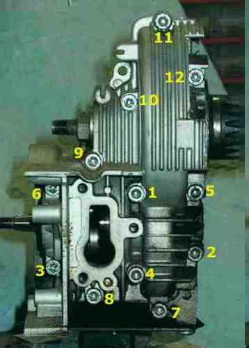

Hallo, wo kann ich die Anzugsreihenfolge und die Drehmomente für das Motorgehäuse finden?
Ist n 299er Motor

z.B. bei Brucker Radl Service Seite 35
http://www.brucker-radl-service.de/Werk ... 281%29.pdf
am besten ausdrucken unters Kopfkissen legen und auswendig lernen Teil 2 ist für den E-Start
Reihenfolge schrauben.jpg (13.64 KiB) 4767 mal betrachtet

kann man hier auch die alte Regel: über Kreuz gleichmäßig festschrauben, anwenden?

ich denke, diese Vorgabe macht, so wie sie ist Sinn, kannst es auch anders machen, aber dann entspricht es nicht der Vorgabe.

ducati01 hat geschrieben:Hallo,
Klaus :sad:
kenn ich auch so Klaus, über Kreuz von Innen nach Außen :wink: bei der Saxo ziehe nach Vorgabe an.

Die Gehäusehälften schließen sich wie eine Muschelschale:
Erst Mitte unten, dann nach außen anziehen und oben zum Schluß .
PS. Unten ist das Öl, und oben reicht das immer noch.

jo alles klärchen.Zusammengesteckt und läuft prima *THUMBS UP* :danke:
