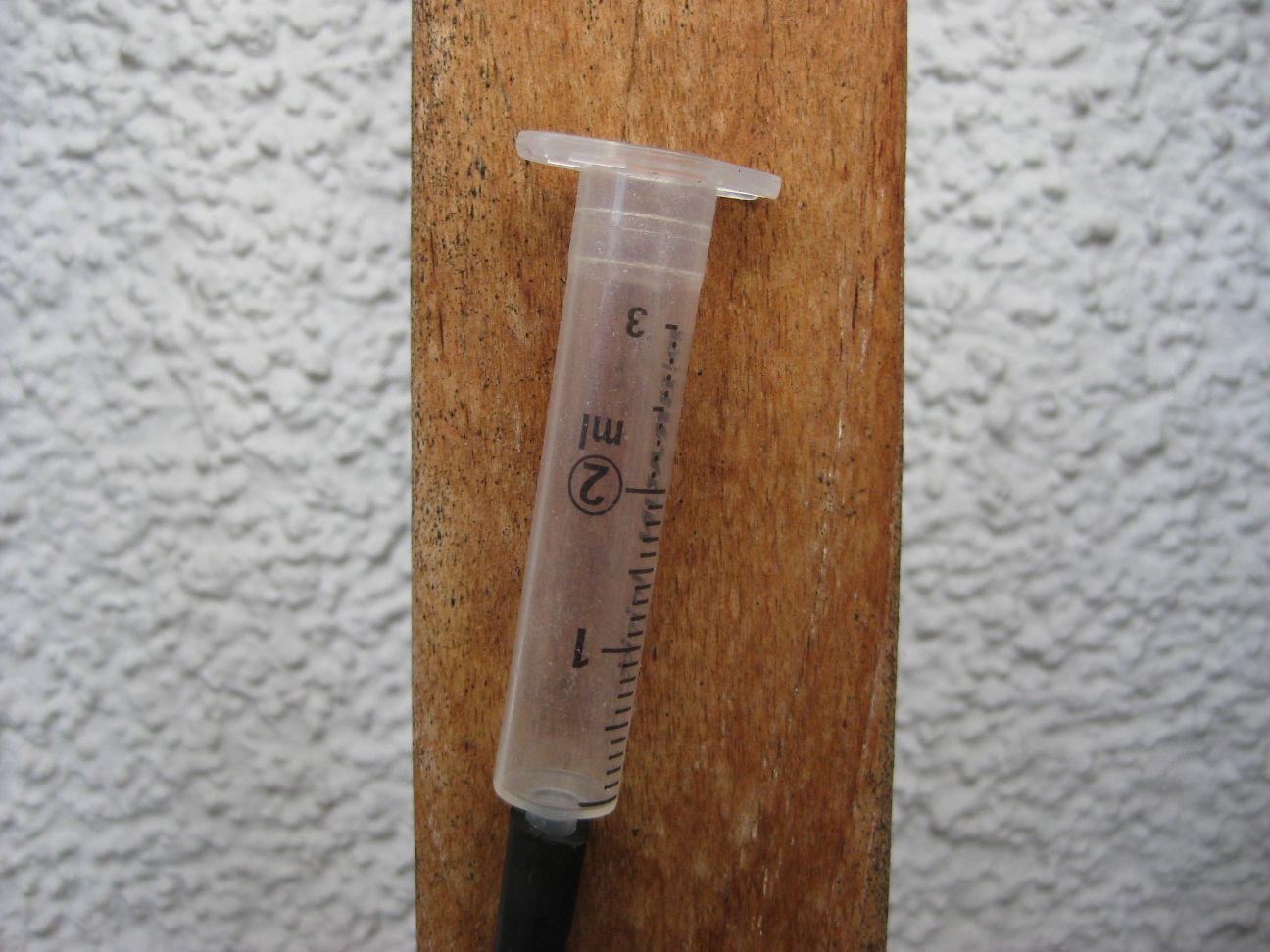

Geht auch anders :
Re: standgasverbrauch
Wenn es mich interessierte, würde ich so vorgehen:
- Durchsichtigen Spritschlauch vom Tank abziehen.
Mit Filzstift einen Strich am (durchsichtigen) Spritschlauch anbringen.
- Motor eine Minute laufen lassen
- danach zweiten Strich am Spritschlauch anbringen.
Aus dem Höhenunterschied bzw. dem zwischen den beiden Markierungen lässt sich simpelst der Kraftstoffverbrauch für eine Minute Leerlauf berechenen
Rechnung:
Schlauchfläche ist Fläche ist PI x d² / 4. Der Inndurchmesser des Schlauches sei 3mm (0,3cm). Das gibt erst mal 0,07cm² Schlauchquerschnitt.
Die Höhendifferenz im Schlauch sei gemessen nach einer Minute Leerlauf 150mm oder 15cm.
Das ergäbe dann 1,1cm³ (Kubikzentimeter) pro Minute.
Wenn es mich interessierte.....- Dieter
