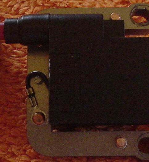

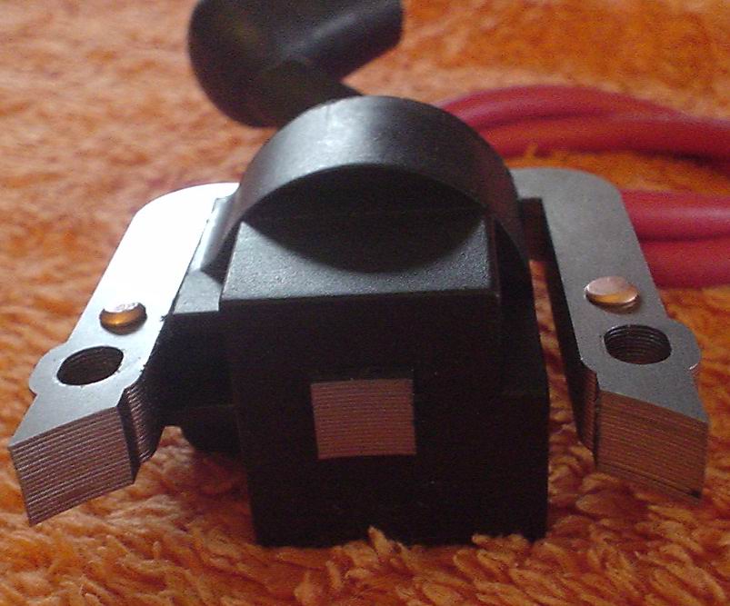

Weiß jemand welche Zündspule das ist?
Der Verkäufer hat selber keine Ahnung.
Wie ist die ihm Vergleich zur Black Power?

Das ist diese hier:
http://www.bbti.de/Zuendspulen-33-346_- ... 1911_0.htm
Die hat einen ZZP von 25-26°vOT, verstellt aber bei etwa 1000-1200 upm auf etwa 17-19°vOT zurück.
Das ist vergleichbar der Originalspule von Prüfrex oder Motoplat.
Die Ebay-Spule ist auf einen alten Motoplatkern gezogen worden.
Die Kerzenstecker von NGK besitzen meist einen Entstörwiderstand, was ungeeignet wäre, da die üblichen Saxonettenkerzen diesen bereits eingebaut haben.
Das Gesamtkonzept entspricht meiner Blacky-01
